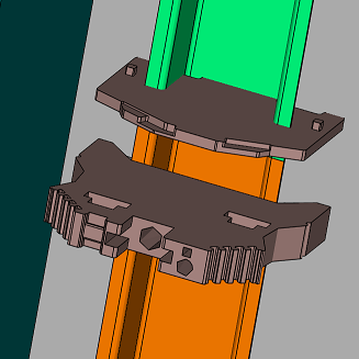

bei einem Aufbau in ProPanel versuche ich den Enddeckel auf eine Klemmleiste zu setzen, der ist allerdings in Z-Achse zu tief und somit in der Hutschiene.
Welchen Parameter muss man anpassen, damit das Bauteil aus der Z-Achse herauskommt?

Als nachhaltige Lösung musst Du wohl das (fehlerhafte) Makro anpassen:
-Makroprojekt öffnen und das Makro in einen Bauraum einfügen
-Einbaufläche setzen, und zwar dort, wo die Platte an der Oberkante der Tragschiene aufliegen soll
-Anfasspunkt passend setzen
-Makro abspeichern und freuen
-Wenn es bei Bestücken dann noch einen Versatz gibt, diesen messen und den Anfasspunkt um diesen Wert verschieben

oder schau mal, ob das Teil in der Datenbank eine Aufklipshöhe (oder so) eingetragen hat.
