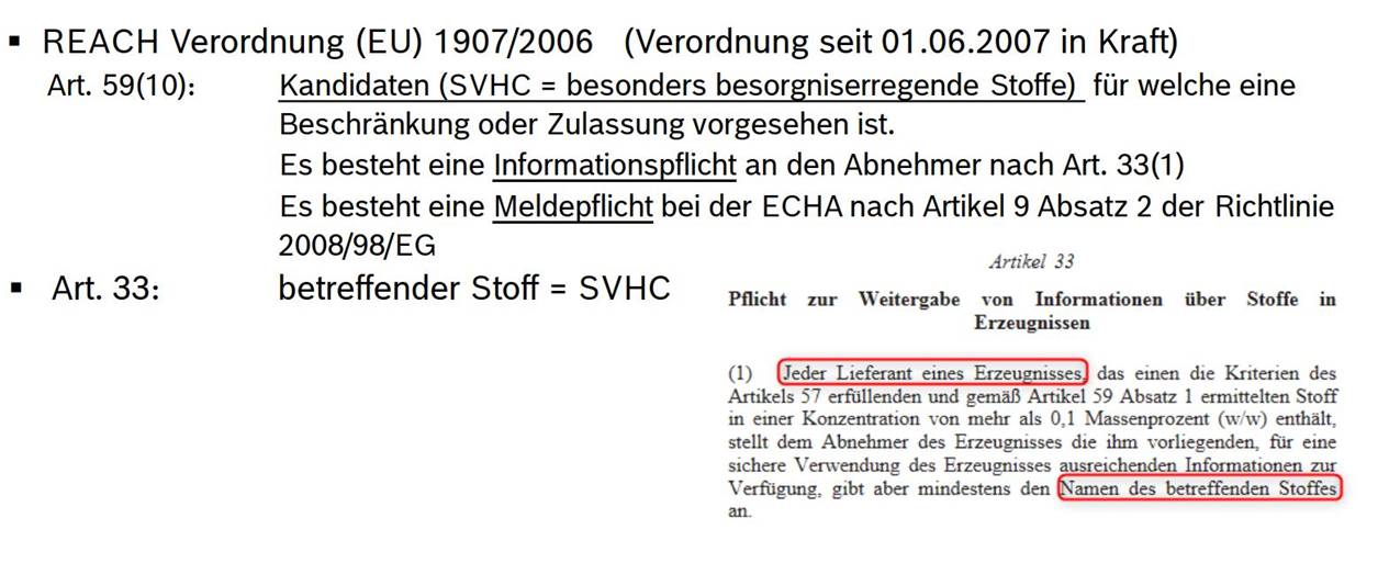

aktuell beschäftigt mich das Thema REACH Verordnung (EU) 1907/2006, und deren Verwaltung in EPLAN.
Hintergrund, Forderung eines Großkunden (denke Andere werden folgen), eine Auflistung aller verbauten Artikel mit entsprechenden Kennzeichnungen.
CAS-Nr und SVHC-Bezeichnungen.
Habt Ihr da Erfahrung bzw. seid auch betroffen und schon auf EPLAN zugegangen?
Verwaltet Ihr diese Daten in der EPLAN-Artikelstammdatenbank? -> Freie Eigenschaftsfelder z.B.
denn in EPLAN wurden und werden in nächster Zukunft ja keine Felder vorgesehen...wäre ein Traum diese Daten übers DataPortal zu beziehen.
Bzw. auf welchem Weg in welcher Form bekommt Ihr diese Daten, von den Herstellern damit diese "bequem" importiert werden können? -> in einem Artikel kann ja eine größere Anzahl von SVHC's enthalten sein.

also arbeite ja für viele Automobilisten und andere Großunternehmen aber höre das jetzt zum 1. mal. Was soll es damit auf sich haben ? Ist das nur eine Richtlinie oder Norm die zwingend ist ? Im Dataportal ist die jedenfalls nicht zu bekommen und auch kein Feld dafür vorgesehen bei der Struktur.

REACH Verordnung hör ich auch zum ersten mal...
Für welchen Bereich ist die Verordnung gewünscht oder verbindlich?
Nur weil es ein Kunde will müssen andere nicht unbedingt folgen.
Wäre nicht das erste mal dass ein Kunde wegen einer neuen Norm oder Verordnung zum Halali bläst und das ganze wieder in der Versenkung verschwindet.

im Anhang ein kurzer Auszug (Amtsblatt der EU) aus der Verordnung, hoffe der reicht als Einleitung, letztlich geht es um die
in Verkehr Bringung von "besorgniserregenden" Stoffen (z.B. bleihaltige Geräte wie Relais etc.) für welche Beschränkungen vorgesehen sind bis hin zur Entsorgung.
Vllt. ist das auch eine Ausnahme (?, der Doppelanker prescht jedenfalls voran ).... Wir planen selbst seit rund 15J fast ausschließlich für unsere D-Automobilisten und deren Zulieferern weltweit, und bin jetzt erstmals damit konfrontiert worden, obwohl die Verordnung seit 2007 in Kraft ist.
EPLANs Statement, bzgl. fehlen der Felder in der Artikeldatenbank, ist ... nicht Konstruktionsrelevant, zu wenig Nachfrage.
Deshalb meine Frage im Forum.
Naja, wir fragen die Daten nun in Excel bei den Herstellern an, Zertifikate liegen übrigens meist schon auf deren Homepage ab.
Importieren die Tabellen in die Artikeldatenbanken, und geben diese dann in Summenstücklisten mit aus (CAS-Nr. und SVHC).

kann es sein dass es dafür gilt?
oder ist es vielmehr so zu verstehne ... du kaufst nen kunsstoff, den schmelzt du z.b. als isolator eines betriebsmittelt und der hersteller diesen betriebsmittels muss sowas führen?

Das schreibt Sie...s unter anderem dazu:
"Die Produkte unterliegen nicht den Registrierungspflichten der REACH Verordnung, da es sich in der Regel um Erzeugnisse, keine Stoffe oder Zubereitungen, handelt. Die meisten unserer Produkte enthalten keine Stoffe, die unter normalen und vernünftigerweise vorhersehbaren Verwendungsbedingungen freigesetzt werden sollen. Eine Ausnahme bilden bestimmte Produkte aus dem Angebot des Brandschutzes, die Stoffe enthalten, die im Rahmen ihrer bestimmungsgemäßen Funktion freigesetzt werden sollen. Für diese Produkte werden die Registrierungspflichten nach EU REACH Artikel 6 erfüllt. Weiterhin stellen wir für die Stoffe ein Sicherheitsdatenblatt nach Artikel 31 zur Verfügung."
Klingt irgendwie plausibel - Eine Steuerung, ein Schütz, ein Sicherungsautomat, eine Klemme ist eigentlich nicht dafür gedacht, dass da irgenwelche Stoffe betriebsmäßig ausgasen und die Umwelt belasten.
Klingt für mich, als ob der Kunde des TE (zumindest im Rahmen dessen, was man üblicherweise mit Eplan dokumentiert) da übers Ziel hinausschiesst...
