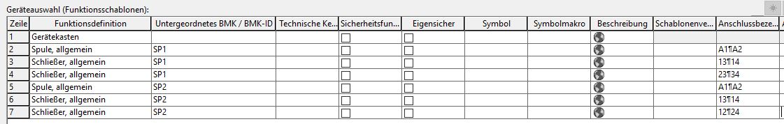

ich habe folgendes Problem:
Ich habe eine Relaiskarte, die 2 Relais mit jeweils 2 Schließern enthält. Das habe ich auch so in der Artikelverwaltung angelegt (1x Gerätekasten, 2x Spule und 4x Schließerkontakt). Der Spule und den 2 Schließern habe ich ein Untergeordnetes BMK zugeordnet und den Kontakt / Spulenindex.

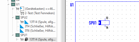

Wenn ich jetzt die Spule aus dem Betriebsmittelnavigator auf meine Schaltplanseite ziehe, verschwinden die Kontakte aus der Auswahlliste.
Wenn ich das untergeordnete BMK in der Artikelverwaltung entferne, funktioniert es, dann habe ich aber keine Zuordnung der Spulen mehr.
Woran kann es liegen, dass das untergeordnete BMK da Probleme macht?

Das Bauteil ist in der Kategorie Relais/Schütze abgelegt. Ich habe aber auch schon eine andere Kategorie getestet.
Ich hoffe, der Upload der XML-Datei hat funktioniert. Ist aber eigentlich nicht viel mehr in dem Artikel enthalten, wie auch auf dem Bild zu sehen ist.

Den Artikel habe ich importiert und getestet.
Ergebnis:
Als Gerät im Navigator eingefügt habe ich dasselbe Verhalten wie du.
Eine Erklärung habe ich nicht, jedenfalls noch nicht,
aber einen Workaround:
Artikel in den Schaltplan einfügen als Gerät,
dann die Platzierungen alle wieder löschen (ALT+Entf).
--> Der Artikel bleibt im Betriebsmittelnavigator erhalten und das Abbuchen erfolgt völlig problemlos.

was mich in deinem Bild etwas irritiert ist der Einkaufswagen bei dem untergeordneten BMK.
Hast du dieses bei der Spule / den Kontakten auch in der Funktionsschablone (im Feld "Untergeordnetes BMK / BMK-ID") so eingetragen?
Dann dann dürfte der Einkaufswagen eigentlich nicht dabei stehen... zumindest ergaben das meine Versuche damit vor einiger Zeit

Der Einkaufswagen hat mich auch irritiert. Allerdings habe ich keine Idee, wie ich den wegbekommen kann.
Im Feld Untergeordnetes BMK habe ich nur einen Text stehen, wir das untergeordnete BMK heißen soll und das dann bei der Spule und den Kontakten gleich. Das sieht man auch auf dem Foto.

ich denke, deine Funktionsschablone (in der Artikeldatenbank) von dem Teil sollte so aussehen wie im Bild

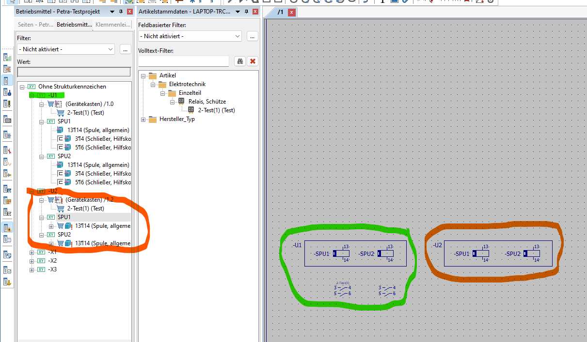

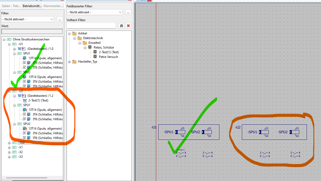

hmmmm … lustiges Verhalten beim Einfügen des Test-Artikels. Wenn ich den Artikel über „Artikelstammdaten“ platziere (vollständig und incl. Hilfskontakte) und anschließend die Platzierung der Hilfskontakte mit „alt + Entf.“ lösche, dann sieht alles gut aus. Siehe Bild 01 "-U1".
Wenn ich wiederum einen Gerätekasten  platziere und ihm dann diesen Artikel zuweise, siehe Bild 01 "-U2", dann  sind viele Ausrufungszeichen und keine Auswahl der definierten Funktionen zu sehen. Dafür setzt Eplan neue Hauptfunktionen (siehe Einkaufswagen), die natürlich unpassend sind. Haken bei den falschen Hauptfunktionen solange löschen bis das Betriebsmittel wieder gut aussieht. Hmmmmm … schon etwas kompliziert. Dennoch bleiben Ausrufezeichen übrig, etwas ärgerlich. Siehe Bild_02
Ich habe den Artikel mit Eplan P8.2.9 getestet, mit P2022 oder P2023, arbeite ich noch nicht. Das lustige Verhalten kann an den Versionsunterschieden liegen.
Ansonsten schließe ich mich sabernia  Meinung an, was die Bezeichnungen der Anschlüsse anbelangt.

Mich interessiert derzeit auch mehr das merkwürdige Verhalten von Eplan. Wieso geht es mit dem Artikel einfügen über Artekelstammdaten einwandfrei, aber bei der Artikelzuweisung am manuell platziertem Gerätekasten nicht?
Ich hoffe, dass sich hier noch einer von Eplan meldet, oder einer dieses Verhalten dem Support meldet.
Oder, ob dieses Verhalten bei Eplan P8.2.9 noch ein Bug ist und mit Eplan P8 2022 und höher besser läuft.
