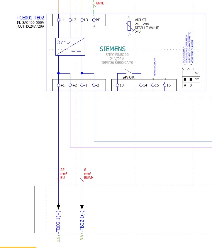

Hallo Freunde,
ich bin auf der Suche nach einer Lösung für falsch definierte Querschnittverbindungen.
Ziel ist ist, eine 24VDC Verbindung mit 25 qmm welche z.B. an einer Klemme 1+ mit 4 qmm Anschlussquerschnitt angeschlossen ist, zu entdecken.
Vielen Dank schon mal für Einwände oder Ideen vorab.

Das was Du suchst, gibt es zumindest in Verbindung mit Klemmen (nicht mit Geräteanschlüssen):
"P005093: Der Verbindungsquerschnitt '<x>' liegt nicht im zulässigen Bereich des Klemmenartikels"
mit dem hier:
"P005074: Unterschiedlicher Anschlussquerschnitt / -durchmesser von Verbindung und Anschlusspunkt"
wirst Du wohl nicht glücklich werden...
Edith sagt, mit ProPanel und Routing gäbe es noch das hier:
"P026056: Verbindungsquerschnitt ist größer als im Anschlussbild eingestellt"

Danke für deine Antwort.
Wir haben jetzt einiges ausprobiert, und so richtig vernünftig funktioniert es nur in/ab Version 2.9 mit P005093.
ProPanel ist bei uns noch! Zukunftsmusik.
Leider konnte ich bis jetzt den Prüflauf nicht auf z.B. Klemmen eines Schützes ausweiten/einsetzten. Man kann praktisch nur prüfen, ob der Querschnitt übereinstimmt, aber wie bei Klemmen "im Bereich von bis" kann nicht geprüft werden.

Das ganze ist eh irgendwie Augenwischerei:
Eine Phoenix-Klemme (2,5mm² Push-In) ist mit Querschnitt max. 4mm² angegeben.
Mit Aderendhülse sinds nur 2,5mm², die rein passen. (4mm² ginge mit massivem Draht)
Deswegen alle Artikeldaten entsprechend anpassen?

@Werner - wir haben uns intern geeinigt dass wir immer den "kleinsten querschnitt" nehmen - sprich den mit aderendhülse.
jedenfalls für die Artikel  im schrank.
ja da sollte eplan auch mal tätig werrden zwischen flexiblen und starr zu unterscheiden
