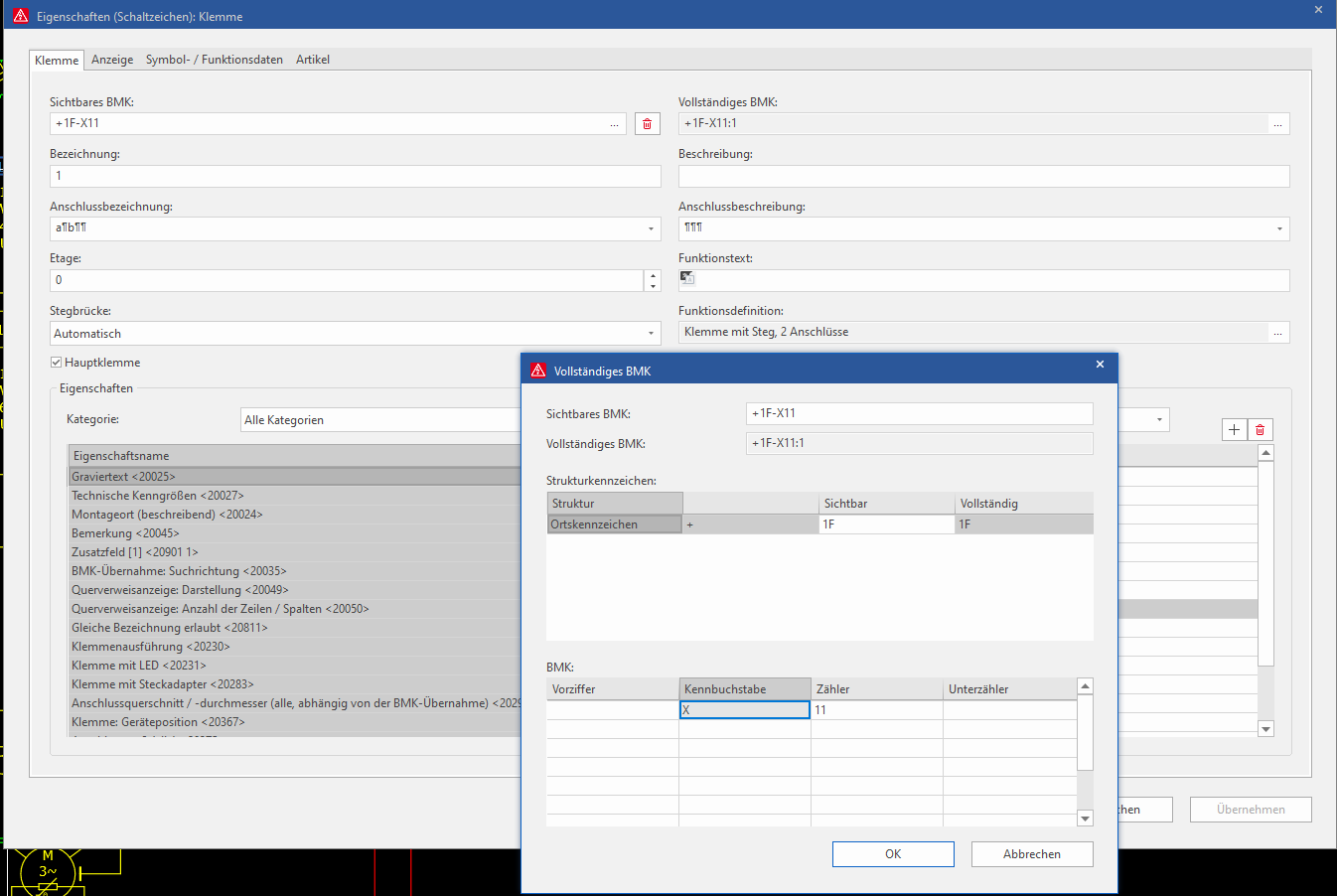

Guten Nachmittag,
habe jetzt angefangen firmeneigene Makros zu erstellen.
Das Problem hierbei ist folgendes:
Ich habe im Schaltplan 2 verschiedene FI´s welche aber von der Baugröße identisch sind.
In meiner Artikelverwaltung habe ich deshalb auch nur ein Grafikmakro für den Schaltschrankaufbau erstellt.
Das Problem: Im Schaltschrankaufbau werden mir diese durch 2 verschiedene Größen angezeigt.
(Bild anbei als Beispiel)
Hatte bereits jemand ähnliche Probleme und könnte mir bitte weiterhelfen.

3D ist aktuell noch kein Thema bei euch?
sind die Maße aus "Montagedaten" (Breite, Höhe, Tiefe) auch identisch eingetragen?
Bei Optionen > Einstellungen ...
Benutzer > 2D-Schaltschrankaufbau ... was is da angehakt?
Viel Spaß bei der Lösung suchen - daran wirds zu 42% liegen ;-)

die rechte Artikelplatzierung sieht etwas "zusammengestaucht" aus.
Grund wird wohl sein, dass in den Artikeldaten unter "Montagedaten" eine andere Höhe als beim linken Artikel eingetragen ist?
Diese Abmessungen werden je nach Einstellung beim Platzieren berücksichtigt.
Gruß Werner

Genau da war der Fehler.
Vielen Dank!

was von allem war nun der Fehler? ;-)

Die EATON-Artikel aus dem Dataportal hatten die falschen Maße

das mir auch schon aufgefallen ist. manchmal rechnen Hersteller mit z.b. "Anschlussraum" 10mm als beispiel. keine Ahnung was die damit bewirken wollen - evtl den Kragen von Aderendhülsen / RIngkabelschuhe oder so

ja - voll blöd, dass es dafür keine in der Datenbank einstellbaren Mindestabstände gibt...

zumindest bis zur Version 2.4 gab es einen Programmierfehler der zur Folge hatte, dass die Einbauabstände aus den Montagedaten des Artikels im 2D Schaltschrankaufbau berücksichtigt wurden. Nun ist es wohl nur noch im 3D möglich.
