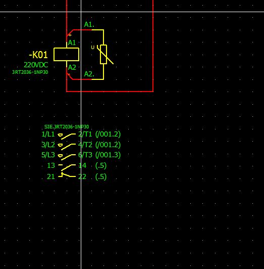

Hallo Zusammen,
in einem Projekt der EPLAN Version 2.8 haben wir das Phänomen, dass die Kontaktelemente der Schützspulen verdreht dargestellt werden.
Bei dem hochgeladenen Beispiel stehen die 3Leistungsschliesser und der Hilfskontaktschliesser(13/14) auf dem Kopf,der Hilfskontaktöffner (21/22) sollte mit der Wurzel links dargestellt werden.
Kann mir jemand sagen wie ich den Kontaktspiegel entsprechend ordnen kann?
Mit besten Dank für Antworten

Hallo RonGoho
Bei mir werden die Symbole im Kontaktspiegel auch so angezeigt, wie in deinem Beispiel. Über die Formatierung finde ich keinen Weg, die einzelnen Symbole zu drehen oder spiegeln. Nur der Kontaktspiegel als Ganzes lässt sich drehen.
Im Symboleditor kannst du die Standarddarstellung überarbeiten. Dazu auf der Symbolleiste 'Symboleditor' den Button 'Symbolvariante Schütz-Kontaktspiegel' anklicken. Das bedeutet aber, dass du alle Kontaktsymbole bearbeiten musst, um eine einheitliche Darstellung zu erreichen. Ob sich das lohnt?

wie kommst du drauf dass es verdreht ist?
hab ehrlich gesagt noch nie drauf geachtet außer dass eben die Anschlussbezeichnungen usw passen.
einfach mal ins blaue "hinein" geraten.
du hast einen Artikel der hat z.b. 3 Leistungskontakte und 1 Hilfskontakt mit dem Symbol 1 2 1 2 1 3 (3 leistungskontakte) + 1 2 (hilfskontakt)
nun steht in der funktionionsschablone 1 2 (leistungskontakt 1) 3 4 (leistungskontakt 2) und 5 6 (leistungskontakt 3) und 21 22 (hilfskontakt)
entsprechend dem symbol und der zuordnung weist er ja "symbol" die Anschlussbezeichnungen zu.
hab auch mal getestet mit allen darstellungsvarianten a bis h -> zeigt alle gleich an genau wie bei dir -> rechts die "wurzel", links der kontakt
hatte mal gelernt von der "wurzel" aus öffnet es nach rechts bzw schließt nach rechts da es sich sonst selbst zerstören würde (mechanisch gesehen)

hallo,
also für version 2.2 und 2.7 war es so wie du es anzeigst.
ich trau mich zu sagen, war schon immer so.
wie sollte es denn sein.
bezüglich bewegungsrichtung der kontakte din bin ich mir nur bei von links nach rechts sich.
bei der vertikalen richtung hätt ich mal von oben nach unten gesagt. ob das aber auch für die darstellung der kontakte in der abwicklung gilt....
