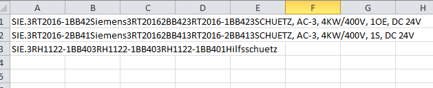

ich habe heute einen Auftrag bekommen, die Artikelsummenstückliste nach einer CSV Datei zu exportieren.
Bin über Export Fertigungsdaten gegangen, bekomme dort aber nur eine xls Datei raus.
Außerdem sollten bei der CSV die Leerzeichen herausgefiltert werden, also nur das tatsächliche Zeichenlänge (bei ver. langen Worten) angezeigt werden. (Zeichenlänge)
Habe hier nichts gefunden.
LG

Ab Plattform 2022 gibt es keinen CSV-Export mehr.

hier geht es, Zieldatei Textdatei und dann meinetwegen Dateiname Artikel.csv vorgeben. Das ergibt dann das--->
EDIT: Ups... mit 2.7 gehts

Servus,
das kann über Excel erledigt werden. So machen wir das: Die benötigte Liste als .xls exportieren und mittels Strg+F bei Ersetzen das benötigte eintragen ( in deinem Fall einfach ein Leerzeichen in die Obere und nichts in die untere Zeile eingeben).
Dann noch die zu ändernden Spalten wählen und "Alles ersetzen" drücken.
Wenn das fertig ist bei "Speichern unter" den Pfad wählen und unten bei Dateityp CSV (MS-DOS) auswählen. dann einfach nur noch speichern und fertig.
Hoffentlich hilft dir das ein wenig weiter.

der Weg über Fertigungsdatenexport ist genau richtig, dort kannst du neben Excel auch txt-Dateien erzeugen. Stelle dort es dir so ein wie du es benötigst (Trennzeichen, Formatelemente, etc.). Als Dateinamen gibst du dort dann direkt .csv ein.
