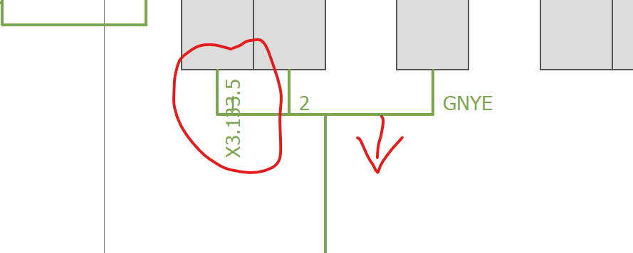

ich kämpfe gerade mit einem Formular des Klemmenanschlußplan.
Es geht um das Formular F11_006.f11
Im Anhang sieht man, das ich mehr Platz für die Adernummer benötige (hier soll ein Text nach Kundenwunsch angezeigt werden..)
Wie kann ich der Grafik klar machen, dass ich mehr Platz benötige und die Querlinie weiter nach unten verschoben werden muss?

ich habe intern mal nachgefragt und hoffe, das hilft weiter.
Robin
Die Linie wird automatisch gesetzt und kann nicht verschoben werden.
Aber die ausgegebene Anschlussbezeichnung könnte in der Ausrichtung so gedreht werden, das er in der Klemme beginnt und nach oben schreibt.
So kann die Anschlussbezeichnung direkt der Klemme zugeordnet werden und die darunter befindliche Aderbezeichnung ist auch wieder lesbar.
