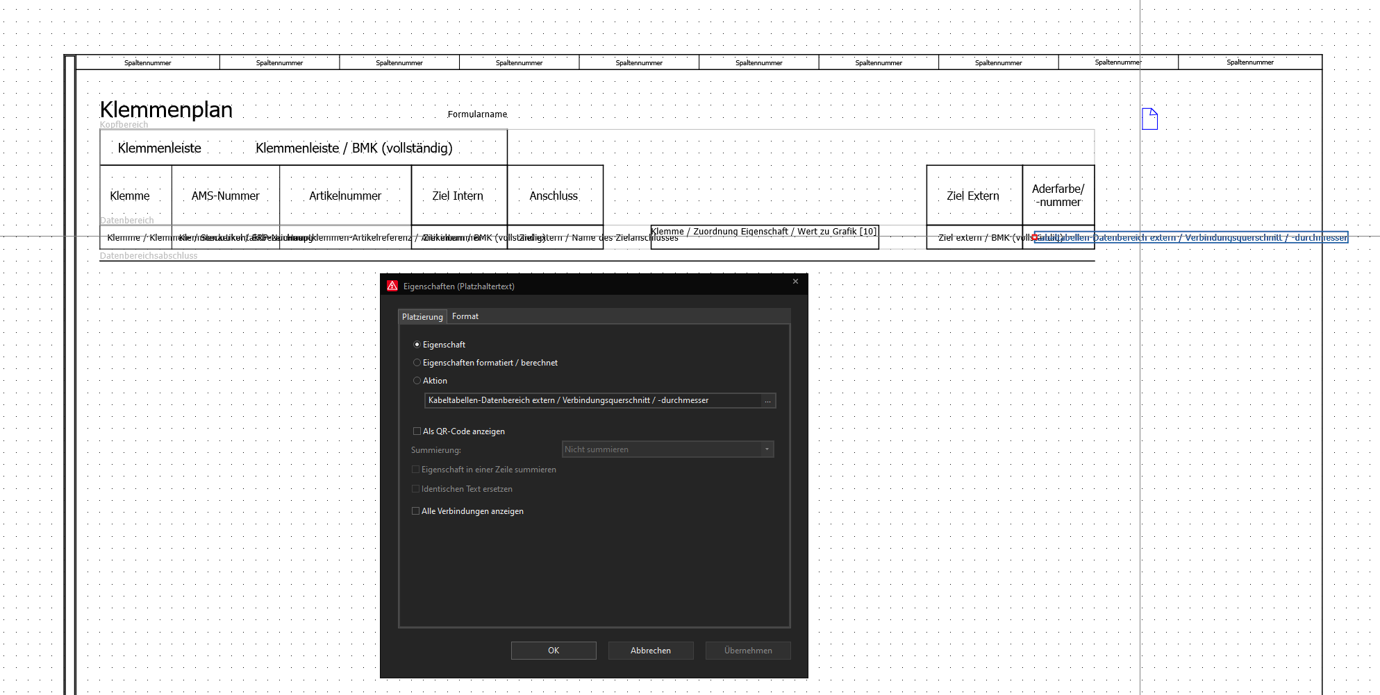

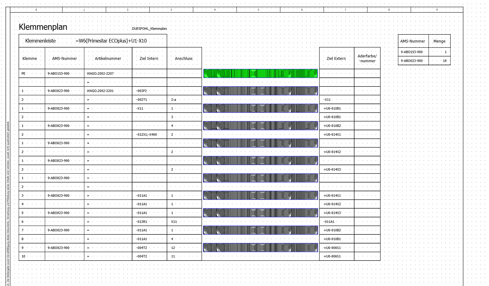

Hey liebe EPLAN Community,
ich bin dabei unsere Software von ELCAD auf EPLAN umzustellen und bin jetzt dabei die Formulare auf unsere Ansprüche zu ändern.
Deshalb muss unser Klemmenplan an den alten angelehnt werden, damit die Umstellung für die SSB nicht zu groß wird.
Ich habe folgendes Problem, auf der rechten seite unter Aderfarbe/-nummer hätte ich gerne die entsprechende information ohne den Kabelnamenm die werden bei uns "logisch" vergeben (10B1 wird mit kabel 10W1 und Stecker 10X1 angeschlossen). Nun habe ich den meiner Meinung nach richtigen Platzhaltertext ausgewählt jedoch wird das Feld auch nach Aktualisierung nicht gefüllt. Irgendwas muss ich da falsch machen, nur was?
Mein zweites Problem ist, dass der Stecker 14X1 mittlerweile auf die Seite 15 gewandert ist, also jetzt 15X1 heißt und EPLAN will das einfach nicht aktualisieren, hatt da jemand einen Tipp für mich?

Moin Herr Köhne,
bei dem KLemmenplan würde ich das Formular F13_005.f13 mir mal ansehen.
Das zeigt als dynamisches Formular Verbindungseigenschaften und Kabeleigenschaften an.
Für die Änderung des BMKs würde ich "Eigenschaften übergreifend" nutzen.
Wenn dann ein Seitenorientiertes Nummerierungsformat eingestellt ist, im Feld sichtbares BMK: Rechte Maus > Neues BMK ermittlen
Oder in das Bauteil den BMK-Navigator synchronisieren und dann auf dem Steckr: Rechte Maus > Nummerieren (und eventuell dort ein Setenorientiertes Nummerierungschema aktivieren oder ein entsprechendes Schema importieren).
