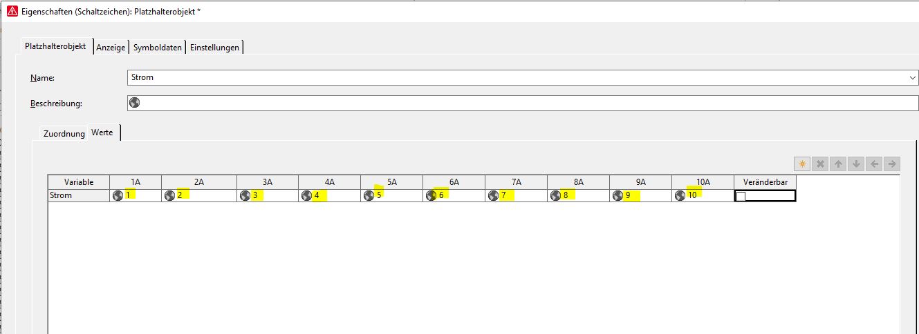

Hallo EPlaner,
1. Wie bekomme ich die im Anhang gelb markierten Werte in den SLP.
Bei mir stehen im die Werte aus der Zeile "Variable" im SLP.
2.Obwohl ich im Reiter Einstellungen angehakt habe, dass das Platzhalterobjekt nach dem Platzieren entfernt werden soll, bleibt der Anker im SLP.
Was mach ich falsch ?

Zu 1) ist denn die Variable an eine Eigenschaft zugeordnet? (1. Registerkarte kontrollieren)
Zu 2) den Halen gibt es nur , wenn per Cogineer oder eBUILD generiert wird,
für manuelles Makroplatzieren greift der nicht.
Generierst Du denn über eines der o.g. Produkte ?
VG nairolf

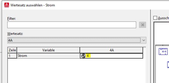

Wenn ich in der Wertesatzauswahl z.B. 4A auswähle, soll die gelb markierte 4 im SLP auftauchen und nicht 4A.

Das 4A ist wahrscheinlich nur die Anzeige der Eigenschaft „Zuletzt gewählter Wertesatz“ am Platzhalteranker. Und wenn die 4 in eine bestimmte Eigenschaft eines Schaltzeichens soll,
muss die Registerkarte „Zuordnung“ aus Deinem 1. Post kontrolliert werden,
ob denn überhaupt eigene Variablenverbindung existiert.

Danke für den Hinweis mit der Zuordnung.
Das schau ich mir nochmal an.
Nachtrag: Die Zuordnung hatte nicht gepasst.
Kaum macht man´s richtig, schon gehts...
Danke nochmal.
