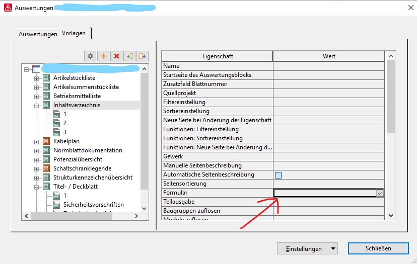

ich bin noch relativ neu bei EPLAN.
Habe folgendes Problem:
Nachdem erstellen eines Formulars, was ich mit Hilfe der Kopie von einem anderen Formular erstellt habe, wird mir die Kopie in dem Projekt in dem ich es einfügen möchte unter Dienstprogramme>Auswertungen>Erzeugen>in diesem Fall Inhaltsverzeichnis nicht angezeigt.
Habe noch einen Screenshot angehängt. Wenn ich den Bereich anklicke, der mit dem Pfeil markiert ist bekomme ich in der Übersicht mit den entsprechenden Formularen mein Formular nicht angezeigt.
Ist das Formular falsch abgelegt?
Danke im voraus.
Lukas

erstellt am: 08. Mrz. 2023 11:31    Editieren oder löschen Sie diesen Beitrag!  <-- editieren / zitieren -->   Antwort mit Zitat in Fett Antwort mit kursivem Zitat    Unities abgeben: 1 Unity (wenig hilfreich, aber dennoch)2 Unities3 Unities4 Unities5 Unities6 Unities7 Unities8 Unities9 Unities10 Unities Nur für lukas-l 10 Unities + Antwort hilfreich
Hallo Lukas-I
wenn du in dem Register Vorlagen auf Inhaltsverzeichnis Ordner 1 gehst, kannst du das Formular unter Eigenschaft eintragen.
Unter dem Auswertungsordner Inhaltsanzeige kannst du nichts einstellen.
Gruß Uli

erstellt am: 08. Mrz. 2023 11:36    Editieren oder löschen Sie diesen Beitrag!  <-- editieren / zitieren -->   Antwort mit Zitat in Fett Antwort mit kursivem Zitat    Unities abgeben: 1 Unity (wenig hilfreich, aber dennoch)2 Unities3 Unities4 Unities5 Unities6 Unities7 Unities8 Unities9 Unities10 Unities Nur für lukas-l 10 Unities + Antwort hilfreich
1) Hast du ev. zwischenzeitlich die Verzeichnisse umgestellt?
bis zur Version 2.9:
->Optionen / Einstellungen / Benutzer / Verwaltung -> Verzeichnisse
ab Plattform 2022 eben entsprechend.
2) Sonst wiederhole noch einmal den Vorgang Formular ändern. Bei der Auswahl Öffnen, Kopieren usw. sieht man ganz unten den Pfad/Ordner, in dem die Formulare liegen. Ganz oben im Fenster "Suchen in" kann man den Pfad umstellen.

Hallo Uli,
der Screenshot ist etwas missverständlich.
Selbst im Ordner 1 kann ich das Formular nicht finden, wenn ich es bei den Eigenschaften eintragen möchte

Hallo Ditter,
habe den Fehler gefunden. War in einem anderen Verzeichnis abgelegt als eingestellt, genau wie in 1) von dir angesprochen.
Danke für die schnelle Hilfe
