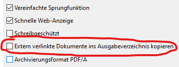

ich habe seit kurzem das Problem, dass über das Script beim PDF Export die extern verlinkten Dokumente mit ins Ausgabeverzeichnis kopiert werden... Da kommen dann ca. 20 weitere PDFs mit
Komischerweise gibts das Problem erst seit diesem Jahr  Vorher noch nie passiert. Bei mir wurde seitdem nur das Update 10 von 2.9 installiert.
In Eplan beim PDF Export in den allgemeinen Einstellungen kann man Haken für die externen Dokumente setzen... übers Script aber nicht (bzw. es steht darüber nichts in der Eplan Hilfe: https://www.eplan.help/help/platform/2.8/de-DE/help/EPLAN_Help.htm#htm/availableactions_o_export.htm).
Bsp.:
    Vereinfachte Sprungfunktion
    Schnelle Web-Anzeige
    Schreibgeschützt
    Extern verlinkte Dokumente ins Ausgabeverzeichnis kopieren - gibts nicht im Scripting
    usw
Ausschnitt Code:
    pdfContext.AddParameter("type", "PDFPROJECTSCHEME"); //PDFPROJECTSCHEME = Projekt im PDF-Format exportieren
    pdfContext.AddParameter("exportfile", fullPath); //Name export.Projekt, Vorgabewert: Projektname
    pdfContext.AddParameter("exportmodel", "0"); //0 = keine Modelle ausgeben
    pdfContext.AddParameter("blackwhite", "0"); //1 = PDF wird schwarz-weiss
    pdfContext.AddParameter("useprintmargins", "1"); //1 = Druckränder verwenden
    pdfContext.AddParameter("readonlyexport", "0"); //1 = PDF wird schreibgeschützt
    pdfContext.AddParameter("usesimplelink", "1"); //1 = einfache Sprungfunktion
    pdfContext.AddParameter("fastwebview", "1"); //1 = schnelle Web-Anzeige
    pdfContext.AddParameter("usezoomlevel", "1"); //Springen in Navigationsseiten
    pdfContext.AddParameter("zoomlevel", "50"); //wenn USEZOOMLEVEL auf 1 dann hier Zoomstufe in mm
    CommandLineInterpreter cmdLineItp = new CommandLineInterpreter();
    cmdLineItp.Execute("export", pdfContext);
Hat jemand das gleiche Problem? Bzw. kann jemand bei dem Problem helfen?

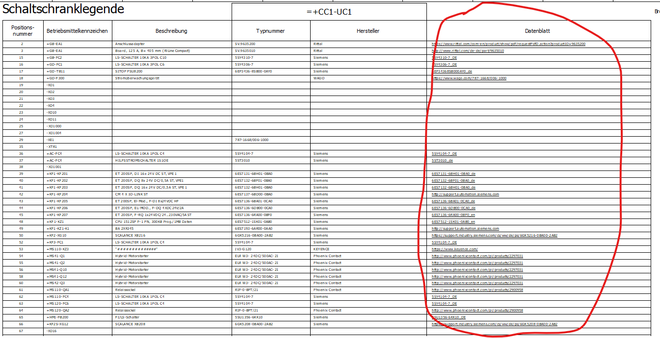

Hallo ZimmRS,
danke für deine Nachricht... Kommando zurück, ich war ein bisschen zu schnell mit diesem Post.
Habe es mit dem Schema ausprobiert, aber es passierte das Selbe. Bin dann drauf gekommen dass es an der Schaltschranklegende liegen muss, die wir seit kurzem benutzen.
Da (warum auch immer) die Datenblätter die auf der Schaltschranklegende hinterlegt sind, mitexportiert werden.
Ich finde leider nicht wo man das abstellen kann. Evtl. hat hier jemand einen Tipp für mich?
EDIT:
handelt sich doch um externe Dokumente auf der Schaltschranklegende und die Checkbox (Extern verlinkte Dokumente ins Ausgabeverzeichnis kopieren) vom ersten Post hat keine Funktion... wird immer ausgegeben, ob angehakt, oder nicht (auch bei manuellem PDF Export in Eplan).
