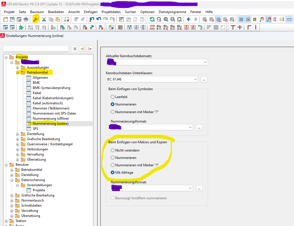

Servus,
ich habe ein Problem, wenn ich ein Makro aktualisiere, dass EPLAN dann immer das BMK vom definierenden Makro nicht 1:1 in dem referenzierenden Makros übernimmt.
Im referenzierenden Makro wird bei der Aktualisierung immer der Zähler vom BMK hoch gezählt, obwohl im definierenden Makro nicht einmal ein Zähler drinnen steht.
Eigenschaften vom def. Makro habe ich auf "Anschlussbezeichnungen berücksichtigen" -> Ja
(auch mal mit Nein probiert)
und bei den Einstellungen: Makro aktualisieren
ist ein Hake bei "Nur das BMK beibehalten"
(da habe ich auch schon gefühlt jede Einstellungenkombi ausprobiert)
Kann es sein, dass es gar  nicht möglich ist, das BMK aus dem definierenden Makro 1:1 zu übernehmen?

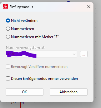

hmmm... kurze Rückfrage: Poppt beim Einfügen des Makros ein Fenster auf, wie im Bild 1?
Falls nein, dann mal die Einstellungen im Projekt überprüfen, wie im Bild 2.
Das ist das Einzige, was mir so spontan dazu einfällt.
LG Petra

Ich gehe schwer davon aus das das BMK nicht verändert wird. Sonst würde das Gerätemakro, das ich mehrfach im Auftragsprojekt verwende und danach auch ein anderes BMK hat als in der Bibliothek ja zurückgesetzt werden.
