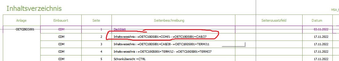

wie kann ich den Inhalt der Seitenbeschreibung im Inhaltsverzeichnis ändern?
von OETC10GS001 auf OETC20GS001 ändern.
in der Spalte Anlage hat es geklappt.
Das Blatt heißt auch OETC20GS001 (siehe Bild)

Boah-ey... wo fängt man da an?

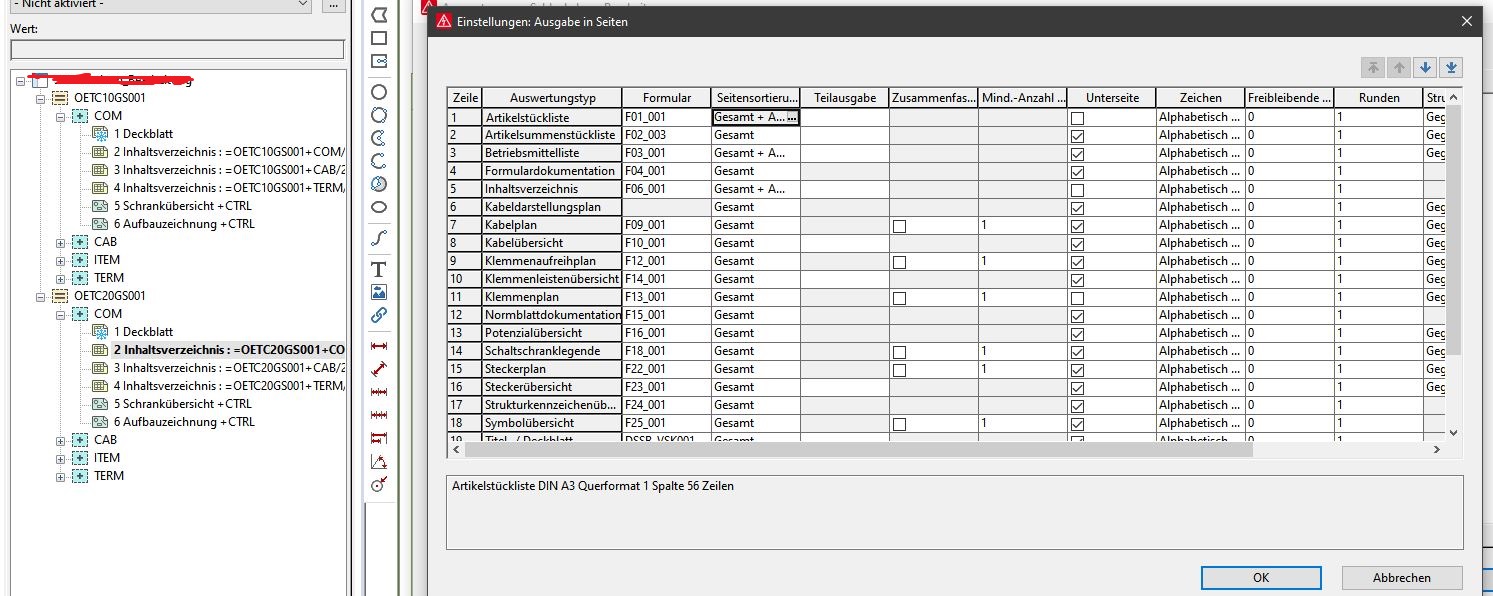

Möchtest du in jedem Anlagenteil (das mit dem OET...) ein eigenes Inhaltsverzeichnis? Ist vorhin bei dem kopieren alles umbenannt worden? Weil im ..20er.. Bereich nun Seiten mit ..10.. enthaltn sind.
In deiner Auswertungsvorlage steht "Automatische Seitenbeschreibung" so beginnt EPLAN mit "IHV und der ersten und der letzten Seite", die auf diesem Blatt erfasst werden kann.

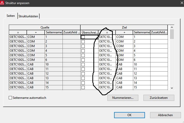

also..... wie man links sehen kann gibt es zwei Projekte, einmal OETC10GS001 und OETC20GS001. Diese sind zeichnerisch identisch.
Nur die Bezeichnungen unterscheiden sich.
Ich habe das Projekt OETC10GS001 kopiert und eingefügt. Dabei im "Struktur anpassen" (Bild) alle markierten OETC10GS001 auf OETC20GS001 per Hand geändert.
Hätte ich es nicht gemacht, dann meckert das System, dass das Projekt schon vorhanden ist.
Jetzt muss ich im kopierten Projekt OETC20GS001, überall wo OETC10GS001 steht auf OETC20GS001 ändern, sprich mit der Hand.
Leider kann ich im Inhaltsverzeichnis unter Seitenbeschreibung nicht von OETC10GS001 auf OETC20GS001 ändern.
Hoffe, es ist einigermaßen verständlich :-)

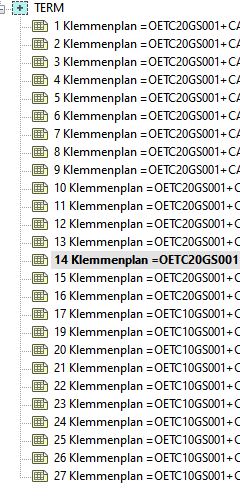

jetzt ändere ich auch im Klemmenplan die Bezeichnung um.
Alles Mühselig......
Wenn ich eine Seite aktualisiere über Dienstprogramme-->Auswertungen-->Aktualisieren  dann wird meine Änderung was ich per Hand eingegeben habe, sprich von OETC10GS001 auf OETC20GS001, wieder zurück auf OETC10GS001 geändert.
Verstehe das nicht so ganz

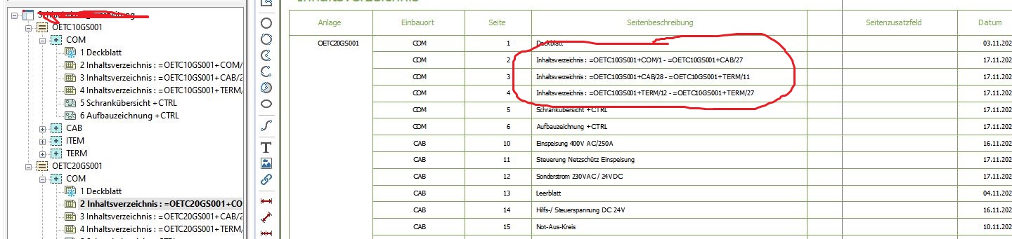

irgendwas bzw irgendwie klappt es bei mir nicht. Im Inhaltsverzeichnis ist es unter Seitenbeschreibung immer noch nicht geändert.
Sprich Anlage =OETC20GS001 und unter Seitenbeschreibung OETC10GS001

Habe es jetzt geändert aber im Inhaltsverzeichnis unter Seitenbeschreibung hat sich nichts geändert.

Hast du die Auswertungen aktualisiert , vom Datum her schaut es nicht so aus ? Dienstprogramme --> Auswertungen --> Projekt auswerten
