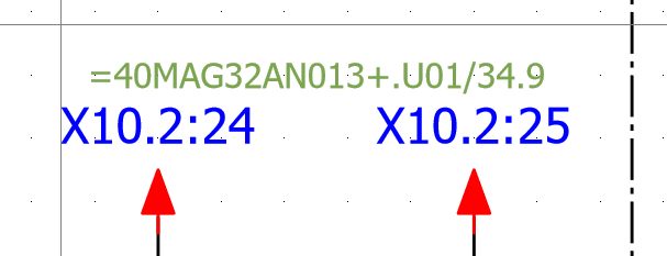

Hey,
das Ortskennzeichen (+) meines Querverweisen wird abgekürzt. (Siehe Anhang)
Wie kann ich dieses Abkürzen ausstellen ?

hallo,
nein. kürzungsregeln von eplan können meines wissens nicht geändert werden

evtl. kannst du ein anderes kennzeichen für den unterort wählen (z.b. _) in den einstellungen

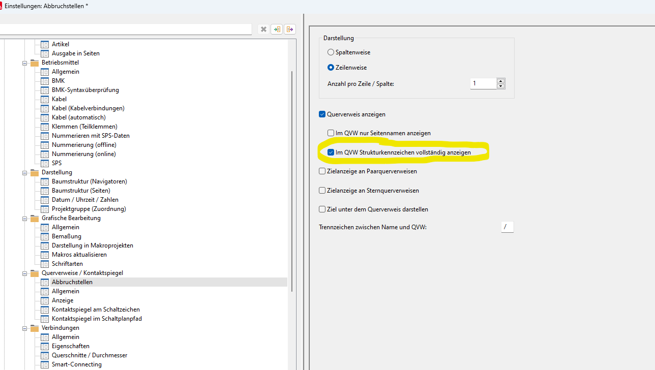

meiner Meinung nach müsste es gehen. Probiere mal die in den Bildern möglichen Optionen aus.
LG Petra

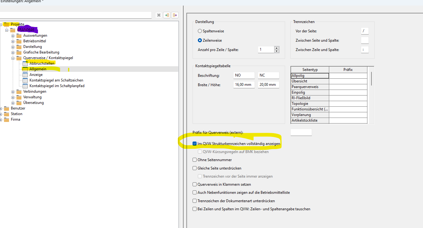

Hey Petra,
die Einstellung unter Abbruchstellen funktioniert.
Die unter Allgemein nicht.
Danke dir !!!!
