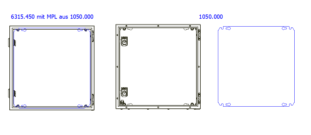

ich habe gerade mit Pro Panel angefangen und bin ziemlich begeistert, wie schnell man sich dort zurecht finden kann.
Für Schaltschränke funktioniert alles ganz gut.
Bei unseren kleinen Bedienpulten (Kompaktschaltschrank AX.6315450 zum Beispiel) ist mir allerdings aufgefallen, dass dort keine Montageplatte vorhanden ist.
Weiß jemand, warum das so ist bzw. wie ich die Platte in den Schrank bekomme?
Vielen Dank!

Also ich würde mal behaupten, dass liegt daran, dass dieses Tragarmgehäuse keine Montageplatte hat.
Deswegen wird da auch keine im Makro sein.
Ist aber nur eine Vermutung von mir, ohne jemals mit ProPanel gearbeitet zu haben.

Setzt ihr diese Schränke neu ein? Der Blick in die Rittal-HP steht nichts von einer Montageplatte beim Lieferumfang. Entweder diese Lochbleche aus dem Zubehör, oder selbst was zurecht zimmern.

Wir setzen die Schränke zwar nicht neuerdings ein, aber bisher habe ich mich nicht mit den einzelnen Komponenten beschäftigt...
Ich habe allerdings rausgefunden, dass wir zum Schrank immer die Montageplatte AX5051.375 bestellen, die aber leider auch nicht im DataPortal vorhanden ist...
Also wird es für den Schrank wohl vorerst keine 3D-Darstellung geben

Nachdem die genannte Montageplatte ein Ersatzteil für einen AX-Schrank 500x500mm ist:
Warum lädst Du Dir dann nicht einen entsprechenden Schrank (z.B. RIT.1050000) und nimmst dessen Montageplatte für Dein Gehäuse?

Den Artikel habe ich sogar bereits in der Datenbank.
Gibt es eine einfache Möglichkeit, die Montageplatte daraus zu extrahieren und dem anderen Schrank zuzuordnen?

in den CAD- Daten in stp und dxf sind Flansch- und Montageplatte einzeln enthalten.

AX6315450_mitMP_3D.ema.txt
Original erstellt von  IIAroonII:
Nun, ich habe im Makroprojekt den AX1050 in einen Bauraum eingefügt, alles außer der Montageplatte entfernt und das Ganze dann kopiert und im Bauraum vom Tragarmgehäuse eingefügt.
Ergebnis im Anhang.
Die Position stimmt vielleicht noch nicht aufs Zehntel, aber ich glaube damit kann man arbeiten.
Plan B wäre im Makroprojekt die .stp-Datei von Rittal (siehe Hinweis von ralfm) einzufügen und als Makro abzuspeichern.
Nachteil: es muss noch Betriebsmittellogik (Montageflächen, Bohr- und Platziersperrflächen) hinzugefügt werden, die beim ersten Weg schon da sind.
Gruß Werner

Vielen Dank für eure Hilfe, ich werde dann mal zusehen, auch 3D-Daten ins Makroprojekt aufzunehmen!
Und Plan B wird dann wohl die Lösung, falls das Dataportal gar nichts anbietet...

Hast Du denn das Makro nicht ausprobiert, das ich Dir angehangen habe?
(Nach dem Herunterladen .txt entfernen  )
