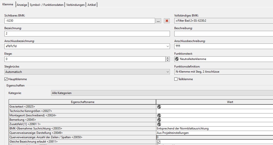

ich bin gerade dabei einen kleinen Schaltschrank in EPlan zu routen.
Nun habe ich ein Problem mit den Potenzialklemmen.
Ich verwende die Wago Klemme 2002-1201. Die Klemmen haben alle die gleiche Bezeichnung z.B.2, da sie zu einem Potenzial gehören. Die Anschlussbezeichnungen habe ich alle mit a, b versehen, wie in der Artikelverwaltung und im Anschlussbild hinterlegt. Das Häkchen gleiche Bezeichnung erlaubt habe ich auch gesetzt.
Als ich nun den Schaltschrank geroutet habe, werden diese Klemmen aber nicht geroutet. Mache ich ein Prüflauf über meinen 3D Schaltschrank, heißt es weiterhin doppelte Anschlussbezeichnung.
Hat mir jemand eine Idee, wie ich diese Routen kann?

gleiche Bezeichnung erlaubt, gleiche Bezeichnung... das ist nicht erlaubt und nicht zu routen.
woher soll er wissen ob anschluss 1, 2 oder 3 z.b. von der 2 anzuschließen ist?
im dataportal standard stand man müsse dann diese unterscheiden
z.b.
2'
2''
2'''
2''''
damit sind die Anschlüsse eineindeutig und nicht nur eindeutig.
die ersten hersteller haben auch reagiert z.b. Siemens Netzteile.
teilweise wurde das + + - - - schon ersetzen - jedenfalls theoretisch. hab ewig keins mehr gehabt aber sollte so sein.

und die Potentialklemmen heißen aber auch alle gleich also z.b. 42
und dann haste noch die ANSCHLUSSbezeichnng
bezeichnung = 42
ANSCHLUSSbezeichnung = a, b, c , d
als beispiel.
das wäre dann auch eineindeutig.
und alle potantialklemmen haben dann z.b. bezeichnung, 40, 41, 42, 43, 44, ... usw :P
dann is jeder anschluss eineindeutig!

Ich denke, dass man mit Teilklemmen arbeiten kann, da die gleiche Klemme ja Mehrfach genutzt wird.
Alternativ müsste die Hauptklemme anders dargestellt werden (2 Anschlüsse oben und 2 Anschlüsse unten).

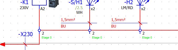

Ich denke, hier nicht
So wie ich den Schnipsel Stromlaufplan interpretiere, werden (mindestens) 3 der Wago-Klemmen nebeneinander bestückt, mit eine Stegbrücke verbunden und sollen alle 3 die Bezeichnung "2" bekommen.
Die besagte Wago-Klemme hat ja auch nicht mehr wie je einen Anschluss oben und unten.
Im Stromlaufplan und im Klemmenplan kriegt man das hingebogen, wenn man den Haken bei "Gleiche Bezeichnung erlaubt" setzt.
Aber ob man beim Routing eine Chance hat?
Es gibt ja dann mindestens 3 Adern, die an 2a angeschlossen werden müssen.

Gleich bezeichnete Klemmen sind laut Maschinen-Richtlinie grundsätzlich nicht erlaubt. Die Betonung liegt auf RICHTLINIE, d. h. sie MUSS eingehalten werden (anders als ein Norm, die "nur" eine Empfehlung ist).
Ich hatte in einer ähnlichen Situation den Kunden darauf aufmerksam gemacht und er hat eingelenkt. Andernfalls hätte ich es mir schriftlich geben lassen, dass der Kunde darauf besteht, eine Vorschriftswidrige Konstruktion zu bekommen.
Man muss natürlich immer abwägen, ob man so mit dem Kunden umspringen kann, aber wenn es schlußendlich so gewünscht wird, würde ich zumindest einen Aktenvermerk schreiben, dass das ein ausdrücklicher Kundenwunsch war.
Warum? Es braucht nur ein Versicherungsschaden einzutreten, und sei er noch so gering. Spätestens dann werden alle hellwach und die Suche nach dem Schuldigen beginnt.

Hier noch mein Lösungsvorschlag: Man könnte den gesamten Potenzialblock wie einen einzigen Potenzialverteiler behandeln.
Die Anschlüsse von Klemme zu Klemme hochzählen, a-b, c-d usw. Die Anschlußbezeichnung kann man unsichtbar lassen.

Generell stimme ich da auch so zu, ist ja auch nicht das Thema. Wir machen das auch so, dass jede Klemme ihre eigene Nr. hat, und der Anschluss mit a, b versehen ist. Funktioniert auch einwandfrei beim Routing.
In der Logik und auf den Klemmenplänen Funktioniert das auch mit doppelten Klemmennummern. Nur wir versuchen halt jeden Schaltschrank mit Routing (Steinhauer) zu verdrahten. Wir haben hier bei der reinen Verdrahtung rund 30% Zeitersparnis.
Nur manche Kunden haben da aber noch Vorstellung, die kaum zu Überzeugen sind. Hier bedarfs dann halt wirklich gute und auch eindeutige Nachweise, wo das Nachzulesen ist. Leider.
