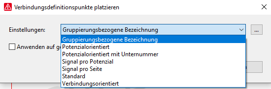

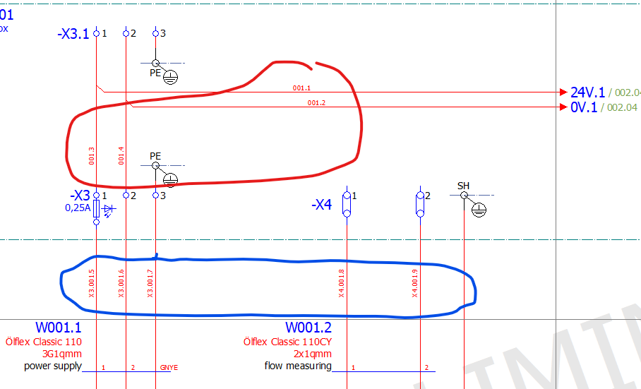

ich habe jetzt erst das zweite mal Kontakt mit der Verbindungsnummerierung; und beim ersten mal war es easy. Da hat uns der Kunde das Schema gegeben.
Jetzt stehe ich hier wie der Ochse vor dem Berg.
Ich bekomme die autom. Platzierung und das Schema nicht hin.
Vorgabe:
- Schrankintern SEITE.NUMMER
- Extern (auch wenn ein Kabel vorhanden ist): QUELLE.SEITE.NUMMER
(siehe Bild)
Kann mir jemand helfen (vielleicht sogar das Schema zur Verfügung stellen)?

Ja, NUMNMER ist eine laufende Nummer pro Seite.
Mit "." zwischen QUELLE, SEITE und NUMMER
Wenn ich versuche, den Verbindungsdefinitionspunkt zu platzieren, macht Eplan das nur Schrankintern.
Die Verbindung von der Klemme zum Verbraucher (Kabel vorhanden) wird nicht nummeriert. Egal mit welcher Einstellung (Vorgaben von Eplan) ich da dran gehe (siehe Anhang).

bei den externen verbindungen wirst du wohl die nummerierung in die adersymbole eintragen lassen müssen da du sonst 2 vdps auf der verbindung hast. gefällt eplan normalerweise nicht.
da wirst du wahrscheinlich 2 nummerierungsschematas brauchen mit dm jeweiligen filter usw.

So wirklich komme ich nicht weiter. Wahrscheinlich werde ich die Punkte mit Hand setzen müssen.
