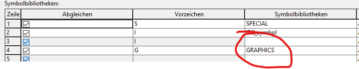

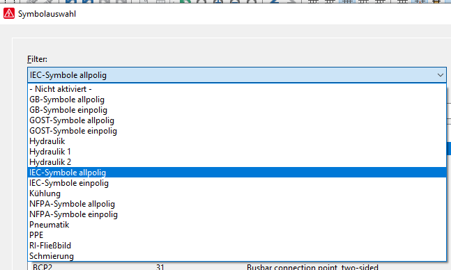

ich muß ein Formular anpassen (Klemmenanschlußplan)
Bei der Auswertung wird eine Sicherungsklemme nicht angezeigt.
Also will ich die "Zuordnung Funktionsdefinition zu Grafik" erweitern.
Hier wird die Symbolbibliothek "GRAFICS" verwendet.
Mein Problem:
die Symbolbibliothek "GRAFICS" ist in den Einstellungen vorhanden; Projekt ist auch abgeglichen.
Trotzdem bekomme ich die Symbolbibliothek "GRAFICS" nicht angezeigt.
So kann ich kein Symbol auswählen....
Ich hänge mal screenshots an.

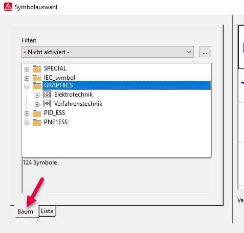

Das ist ja nur der Filter-Umfang.
Schalte mal auf Baumansicht, dann sollte die Bibliothek (bei inaktivem Filter) auch auftauchen.
Musst halt selber einen Filter erstellen für die GRAPHICS Bib

Der Filter war das Problem.
DANKE
