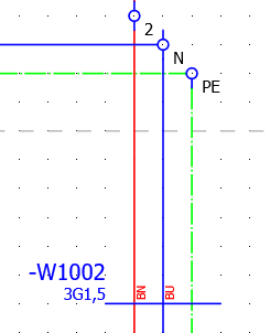

beim Platzieren von Kabeln lässt er bei mir immer das GN/YE weg.
Woran kann das liegen?
Im Anhang Screenshots. Zwei zeigen das Kabel im Kabelnavigator vor und nach dem Platzieren.

Ist in der PE-Klemme die Funktionsdefinition PE gewählt?

Nein, das wars. Danke!

kleine ergänzung
a) kabel GNYE muss Potential PE haben
b) Quelle MUSS potential PE haben
c) Ziel GNY sollte Potential PE haben
wenn c) z.b. "L" ist als Potenital kann es bei EPLAN manchmal zu problemen führen - ebenso bei b)
