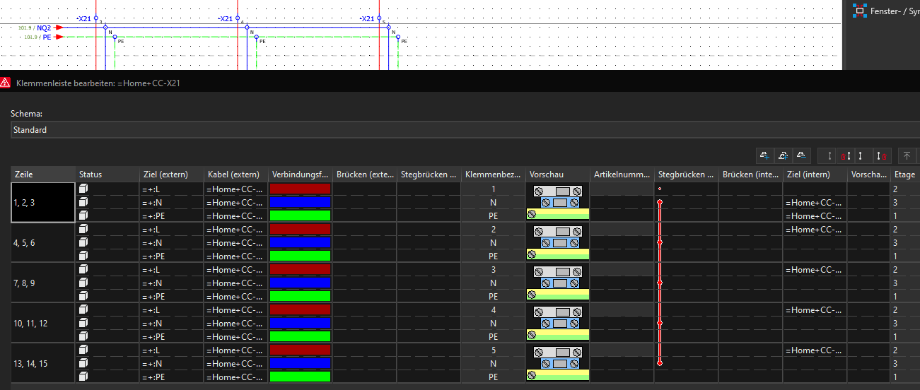

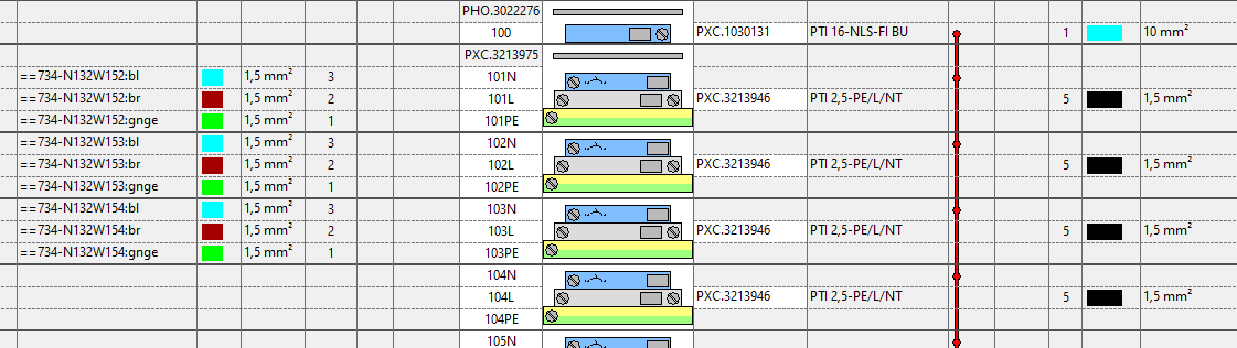

in Eplan möchte ich Mehrstockklemmen darstellen.
Es geht bspw. um die Klemmen ZDL 2.5S/NT/L/PE
von Weidmüller.
Folgendermaßen baue ich sie auf:
1 (Mit Steg, zwei Anschlüsse)
N (Mit Steg, zwei Anschlüsse)
PE (Mit Steg, ein Anschluss)
Jedesmal wirft er mir die Klemmen völlig durcheinander in der Klemmleiste. Die Ebenen 1,2,3 sind vergeben.
Hat einer eine Idee wie ich es lösen kann, dass die Klemmen 1,N,PE als Mehrstockklemme behandelt werden?
Dankeschön!

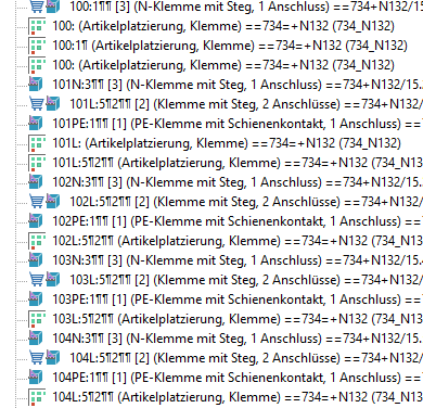

Mehrstockklemme.zip
Hier ein paar Bilder

das mit den Mehrstockklemmen ist so nicht richtig.
Ich erkenne das im Screenshot des Klemmenleistennavigators an den eckigen Klammern. Bei einer Mehrstockklemme werden die Etagen von unten nach oben hochgezählt.
Ich erkenne das auch im unteren "Bearbeiten"-Dialog
Dort ist eine Dreifachzeile, die für Deine 3-Stockklemme steht.
Die Vorschläge "Sortieren" und "Geräteposition löschen"  löschen klappen nicht, weil das eine Mehrstockklemmen ist und dort mehrere Elemente zusammengefaßt sind.
Tipp: Es fehlt Etage 1.
Ich empfehle Dir:
Voraussetzung: Du hast den Artikel von Weidmüller aus dem Dataportal importiert und der Artikel ist richtig erstellt worden.
Im Einfügezentrum unter Geräte bitte die Klemme auswählen und komplett zu platzieren.
Bitte siehe Dir die Ergebnisse im Navigator an.
Darauf kannst Du aufbauen.
LG, Ralph Wagner

danke. Ans Dataportal komme ich aktuell nicht ran :-)
Etage 1 habe ich vergeben. Leider habe ich verpennt das im Screenshot einzublenden.
Die Etagen lauten: 1, 2 und 3.
Ich probier nochmal rum.

Als Ergänzung zu meinen Vorschreibern...
Wenn ich mir den Artikel von Weidmüller anschaue, brauchst Du folgende Funktionsdefinitionen:
-N-Klemme mit Steg, 1 Anschluss (gibt nur einen)
-Klemme mit Steg, 2 Anschlüsse
-PE-Klemme mit Schienenkontakt, 1 Anschluss
Wenn man sowas "zu Fuss" bauen muss, würde ich so vorgehen:
-Die Klemmen wie oben entweder grafisch einfügen oder im Klemmennavigator (RMT "neu") erzeugen - gerne einfach auf Etage 0 belassen
-Im Klemmennavigator auf (RMT) "bearbeiten" gehen, ggf. die K
-Dort alle 3 Zeilen markieren und Button "Mehrstockklemmen erzeugen" klicken - dann werden die Etagen passend vergeben
Am Artikel für die passenden Funktionsschablonen sorgen.
Benennen würde ich die Stockwerke dann 1N, 1, 1PE, 2N, 2, 2PE usw...

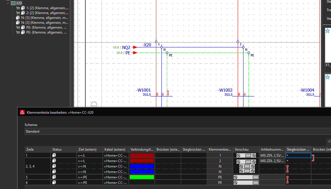

Kannst du mir bitten mal erklären, wie du es geschafft hast, das Eplan deine Mehrstockklemmen NICHT nach Etage sortiert, sonder wie auf deinem Bild??? Ich hing da ewig dran und beim Support sagte man mir das ginge nicht anders. Und jetzt sehe ich dieses Bild, wo die Klemme richtig abgebildet ist, unabhängig von der Etagennummer...
EDIT:
Ach, gefunden... du hast keinen Artikel dran. Mit Artikel klappt das nämlich nicht mehr.

Mit der Geräteposition gibst du an, welche Klemmen zu einem "Klemmengerät" gehören. Also bekommen hier die Klemmen 1, N, PE zum Beispiel alle die Geräteposition 1.
Die Sortierkennung ordnet die Klemmen normalerweise in der angegebenen Reihenfolge. Das funktioniert aber nicht mehr, sobald ein Artikel hinterlegt wurde. Dann sortiert Eplan automatisch nach Etage absteigend. Die Sortierkennung kann man dann nur noch brauchen um die Klemmen in der Auswertung zu sortieren.
Das System ist aber inkonsistent. Mache ich den PE zur Hauptklemme, sortiert er die Etagen auf einmal aufsteigend. Der Support sagt dazu man müsste damit leben, es sei keine Anpassung geplant.

Hast du eine Ahnung, wie viel ich schon "rumprobiert" habe? Ich hab die Schnauze voll davon und kann einfach nicht nachvollziehen, warum das nicht funktioniert.
Hänge grade schon wieder bei nem anderen Beitrag und gucke, ob jemand ne brauchbare Lösung hat.
§3 KGg: Et hätt noch immer jot jejange.
AlFu
Elektroniker / Technischer Zeichner
Sehen Sie sich das Profil von AlFu an!   Senden Sie eine Private Message an AlFu  Schreiben Sie einen Gästebucheintrag für AlFu
Beiträge: 155
Registriert: 02.02.2015
Windows 10 Pro, 64 Bit (Uiuiui... :rolleyes:)
Intel i7-7700 3,6 GHz
16 GB RAM
2x Matrox M9120 PCIe x16, 1024 MB
4x 24"-Monitor
EPLAN Electric P8, Version 2.7 HF5
erstellt am: 21. Sep. 2023 13:32    Editieren oder löschen Sie diesen Beitrag!  <-- editieren / zitieren -->   Antwort mit Zitat in Fett Antwort mit kursivem Zitat    Unities abgeben: 1 Unity (wenig hilfreich, aber dennoch)2 Unities3 Unities4 Unities5 Unities6 Unities7 Unities8 Unities9 Unities10 Unities Nur für byt0x 10 Unities + Antwort hilfreich
ICH HAB EINE LÖSUNG (für alle, die das Problem auch haben)!
Ist zwar nicht zu 100% zufriedenstellend, aber besser als alles, was ich bisher hatte.
Der Zauberspruch heißt: Funktionsschablone entfernen. Und zack! Sortiert das Programm nicht mehr nach Etage, sondern nach Anordnung im Plan.
Solange Eplan dem nicht beikommt, muss man wohl einen Tod sterben. Die Klemmen kann man so immer noch fertig konfiguriert als Fenstermakro einfügen.

so jetzt habe ich 5 minuten herumprobiert
doppelstockklemme mit funktionsschablone (ebene1 und 2), artikel natürlich selbst erstellt
einmal ohne sortierung
dann mit sortierung beir Klemme: Geräteposition<20367>
bei klemme 1 habe ich 2 eingetargen und bei klemme 2 habe ich 1 eingetragen.
habe keine doppelten bezeichnungen verwendet damit es übersichtlich bleibt.

Offen gestanden wundere ich mich über die Probleme.
Ich habe mal eine Schaltplanseite mit der Weidmüller-Klemme angelegt.
1. Daten aus Dataportal importiert und korrigiert. Die Daten aus dem DataPortal sind leider (wieder einmal) falsch.
2. Die Klemmen als Gerät eingefügt, dabei ggf. mit der Backspace-Taste das gewünschte Symbol wählen, bei Etage3 den Haken bei Hauptklemme gesetzt.
Fertig, nichts weiter gemacht, alles ist ok.
Der Anhang enthält die Schaltplanseite als Seitenmakro, den Artikel als EDZ-Datei. Alles als ZIP-Datei gepackt, also die Endung .txt durch .zip ersetzen und entpacken.
Wer ein anderes Fabrikat benutzt oder ohne Artikel arbeitet kann die Situation trotzdem 1:1 nachstellen.

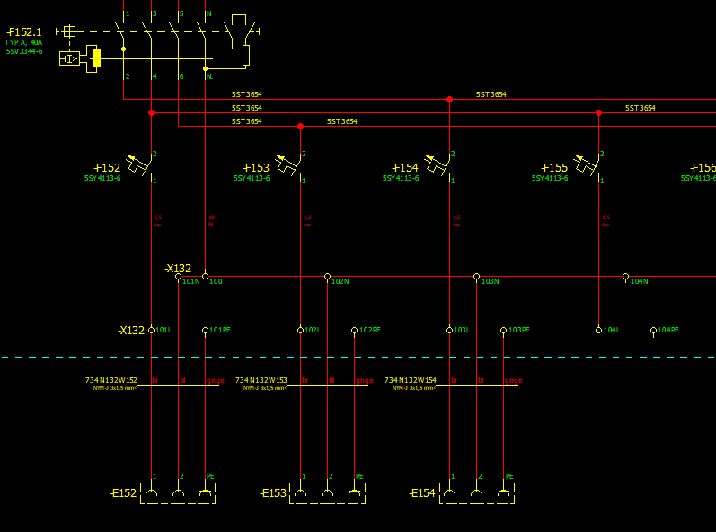

Dreistock-Installationsklemme.pdf
1) Die Anordnung, die du erwähnst, ist nicht die Reihenfolge der Klemmen, sondern der Etagen und die ist richtig so. Schau dir das Bild der Installationsklemme an:
Unten Etage 1 muss die PE-Klemme sein, denn die hat Schienenkontakt.
Oben Etage 3 muss die N-Klemme sein, denn dort wird die Potenzialschiene eingelegt. Also rein baulich gar keine andere Möglichkeit.
2) Die unterschiedliche Anordnung im Navigator und im Klemmen-Editor ist rein optisch. Das macht Eplan nun einmal so und ich sehe darin auch kein Problem.
3) Zur Darstellung im Stromlaufplan:
Du kannst natürlich auch gerne die Etagen jeder einzelnen Klemme nebeneinander setzen. Dann muss man die Brücken eben zeichnen. Das sieht dann genau so aus wie einzelne Klemmen: L/N/PE, L/N/PE ...usw. Aber die Etagen muss man schon so vergeben wie die Klemme tatsächlich gebaut ist.
Empfehlung von Eplan: Gerätekonzept verwenden. Wenn du Klemmen mit Artikeln und Funktionsschablonen verwendest, kann man die im Klemmennavigator anlegen und muss nur noch abbuchen.
https://www.bcs-peine.de  Eplan-Schulungen

erstellt am: 22. Sep. 2023 11:27    Editieren oder löschen Sie diesen Beitrag!  <-- editieren / zitieren -->   Antwort mit Zitat in Fett Antwort mit kursivem Zitat    Unities abgeben: 1 Unity (wenig hilfreich, aber dennoch)2 Unities3 Unities4 Unities5 Unities6 Unities7 Unities8 Unities9 Unities10 Unities Nur für byt0x 10 Unities + Antwort hilfreich
diese Klemmen haben - meiner Meinung nach - beim PE-Anschluss und beim N-Anschluss (wenn es die Ausführung für die Sammelschiene ist) nur einen Anschluss.
Deswegen habe ich bei mir die Funktionsdefinitionen auch entsprechend geändert.
Dass die Reihenfolge im Klemmenplan dann N/L/PE ist, stört mich ebenfalls nicht.
Im Anhang Bilder wie das dann aussieht...
Gruß Werner

@Werner T.
Jawoll, das ist die Darstellung, mit der ich ein Problem hab
