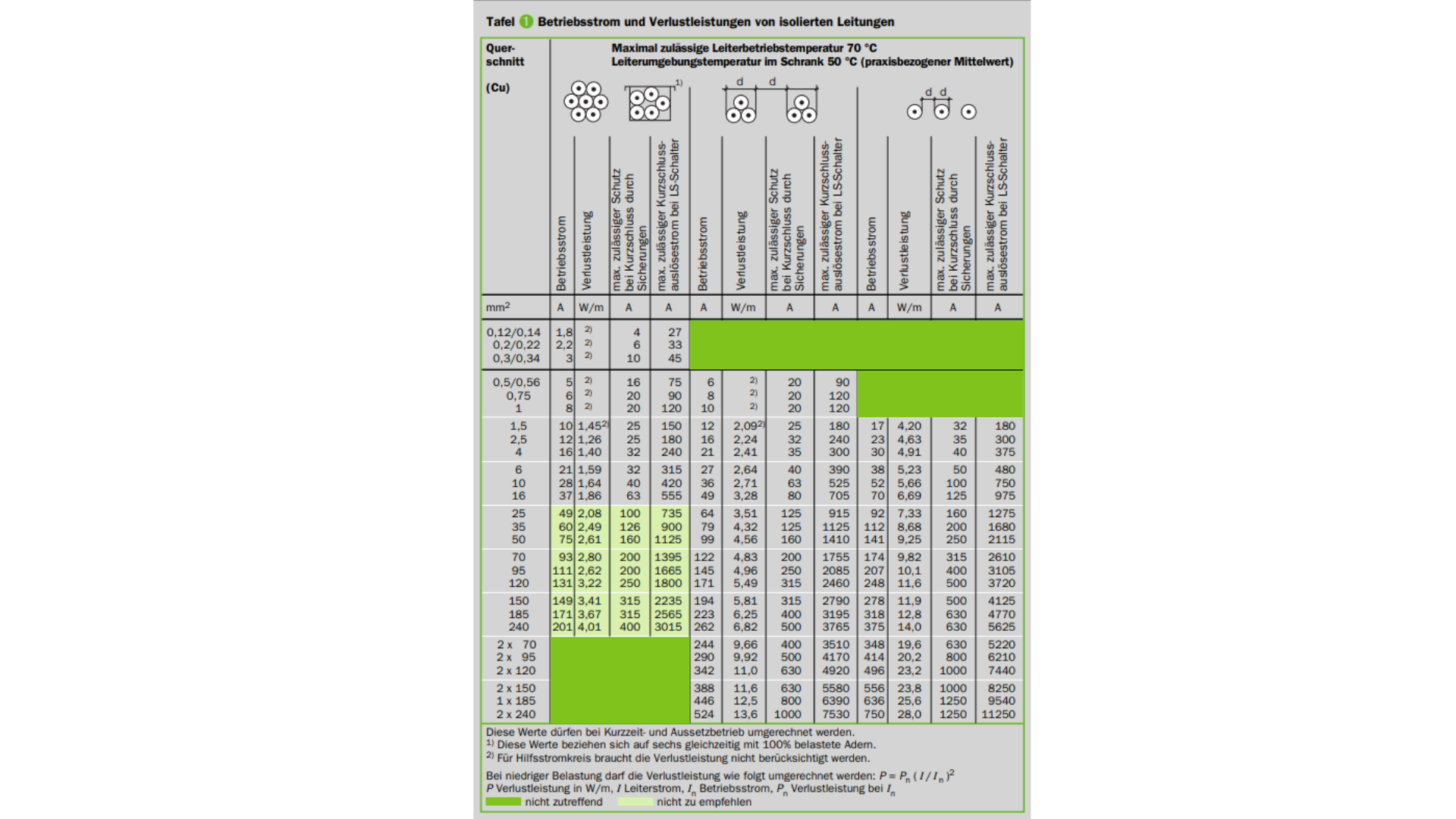

erstellt am: 14. Feb. 2023 08:39    Editieren oder löschen Sie diesen Beitrag!  <-- editieren / zitieren -->   Antwort mit Zitat in Fett Antwort mit kursivem Zitat    Unities abgeben: 1 Unity (wenig hilfreich, aber dennoch)2 Unities3 Unities4 Unities5 Unities6 Unities7 Unities8 Unities9 Unities10 Unities Nur für RoSch79 10 Unities + Antwort hilfreich
Für die Leitungen gibt's die Angaben der Norm (W/m) und für die Schienen gibt's:
(Schienenlänge/(Leitwert * Schienenquerschnitt)) * (1 + Temperaturkoeffizient CU-Schiene * Differenz Schienentemperatur zu 20°C ) * Betriebsstrom²
Natürlich immer mit entsprechendem Gleichzeitigkeitsfaktor.
12m 30x5er blanke Schiene im 45° Schrank können da unter ungünstigen Umständen schonmal mit knapp 150W zubuche schlagen.

erstellt am: 14. Feb. 2023 08:52    Editieren oder löschen Sie diesen Beitrag!  <-- editieren / zitieren -->   Antwort mit Zitat in Fett Antwort mit kursivem Zitat    Unities abgeben: 1 Unity (wenig hilfreich, aber dennoch)2 Unities3 Unities4 Unities5 Unities6 Unities7 Unities8 Unities9 Unities10 Unities Nur für RoSch79 10 Unities + Antwort hilfreich
Danke, kannst du mir noch sagen, in welcher Norm?
Und...
... wenn du dann eine Vorgabe "Leistung mit mindestens 2,5 mm verdrahten" hast, hat man ja unter Umständen viel Verlustleistung auf den Adern.
Hast du da dann auch eine Art „Gleichzeitigkeitsfaktor“ oder so wenn die Antriebe eigentlich alle kleiner 1KW Leistung haben?

erstellt am: 14. Feb. 2023 09:03    Editieren oder löschen Sie diesen Beitrag!  <-- editieren / zitieren -->   Antwort mit Zitat in Fett Antwort mit kursivem Zitat    Unities abgeben: 1 Unity (wenig hilfreich, aber dennoch)2 Unities3 Unities4 Unities5 Unities6 Unities7 Unities8 Unities9 Unities10 Unities Nur für RoSch79 10 Unities + Antwort hilfreich
Hab hier was gefunden, Danke

erstellt am: 14. Feb. 2023 12:09    Editieren oder löschen Sie diesen Beitrag!  <-- editieren / zitieren -->   Antwort mit Zitat in Fett Antwort mit kursivem Zitat    Unities abgeben: 1 Unity (wenig hilfreich, aber dennoch)2 Unities3 Unities4 Unities5 Unities6 Unities7 Unities8 Unities9 Unities10 Unities Nur für RoSch79 10 Unities + Antwort hilfreich
Ja genau, ich lege in der Exceltabelle dann fest, welche Querschnitte welchen Gf bekommen.

erstellt am: 14. Feb. 2023 12:25    Editieren oder löschen Sie diesen Beitrag!  <-- editieren / zitieren -->   Antwort mit Zitat in Fett Antwort mit kursivem Zitat    Unities abgeben: 1 Unity (wenig hilfreich, aber dennoch)2 Unities3 Unities4 Unities5 Unities6 Unities7 Unities8 Unities9 Unities10 Unities Nur für RoSch79 10 Unities + Antwort hilfreich
Ich exportiere auch alles in eine Exceldatei, bei der ich durch Dropdown schon entsprechende Auslastungsfaktoren angeben kann. Gleichzeitigkeitsfaktoren werden natürlich berücksichtigt, wenn nötig.
Leitungsverluste gehe ich mit der Empfehlung des ZVEI und nehme 30% der Gesamtverluste (zumindest in Steuerschränken). Bei Schränken mit Kupferschienen rechne ich auch tatsächliche Verluste über die Schienen.
Dimensionieren machen ich dann mit Pfannenberg Sizer gefällt mir besser als RittalTherm.
