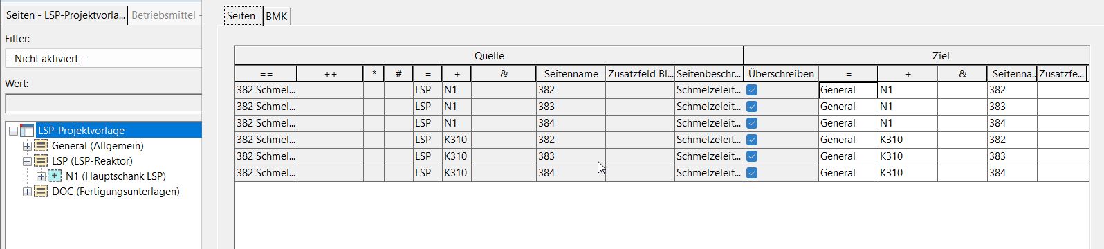

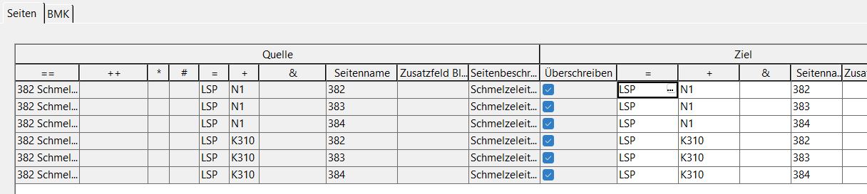

ich stehe aktuell vor folgendem Problem.
In einem Makroprojekt habe ich verschiedene Makros, die dort inkl. Anlage und Einbauort definiert sind. Diese will ich in Zukunft automatisiert in eine bestehende Projektvorlage einfügen. Jetzt habe ich aber das Problem, dass Eplan beim einfügen die beim Makro hinterlegte Anlage gänzlich ignoriert und das Makro in die erste Anlage im Projekt einfügen will. Nur wenn ich das Seitenmakro auf die richtige Anlage ziehe, wird alles korrekt eingefügt.
Gibt es da noch Möglichkeiten bzw. eine Einstellung die ich nicht kenne, damit beim Einfügen Eplan auch die richtige Anlage übernimmt?
Im Anhang noch Screenshots zum einfacheren Verständnis.
Wäre toll wenn da jemand einen Tipp hat.

In Makroprojekten stehen zwar dieselben Strukturkennzeichen zur Verfügung wie in Schaltplanprojekten, jedoch haben sie nicht dieselben Bedeutungen.
Mir ist nicht bekannt, dass die Seitenstruktur unter der ein Makro im Makroprojekt abgelegt ist in ei Schaltplanprojekt übernommen werden kann.

Danke für die Rückmeldung, aber das kann ich so nicht glauben, denn dann wären sie beim einfügen der Seite nicht immer noch am Makro hinterlegt.
Das ist zumindest meine Auslegung dazu.

Hallo fency
beim Einfügen eines Seitenmakros gibt es doch den Button Zurücksetzen.
Führt dies nicht zu deinem gewünschten Resultat?
Hallo HOC, danke der Button tut tatsächlich was er soll.

Ich weiß nicht ob es Unterschieden zwischen Makros aus ein Makroprojekt und Makros aus ein normales Projekt gibt, aber mit „normale“ Makros geht es bestimmt.
Ich konnte es selbst kaum glauben, aber tatsächlich. Eplan hat beim Makro-einfügen per Skript ein anderes Verhalten als wenn man es per Hand macht. Per Skript werden die original gedachten Anlagen und Einbauorte berücksichtigt. Ich frage mich gerade selbst warum ich überrascht bin, ist eigentlich typisch Eplan, auch wenn es mir in dem Fall zu Gute kommt.
Danke an alle für die Rückmeldungen.
