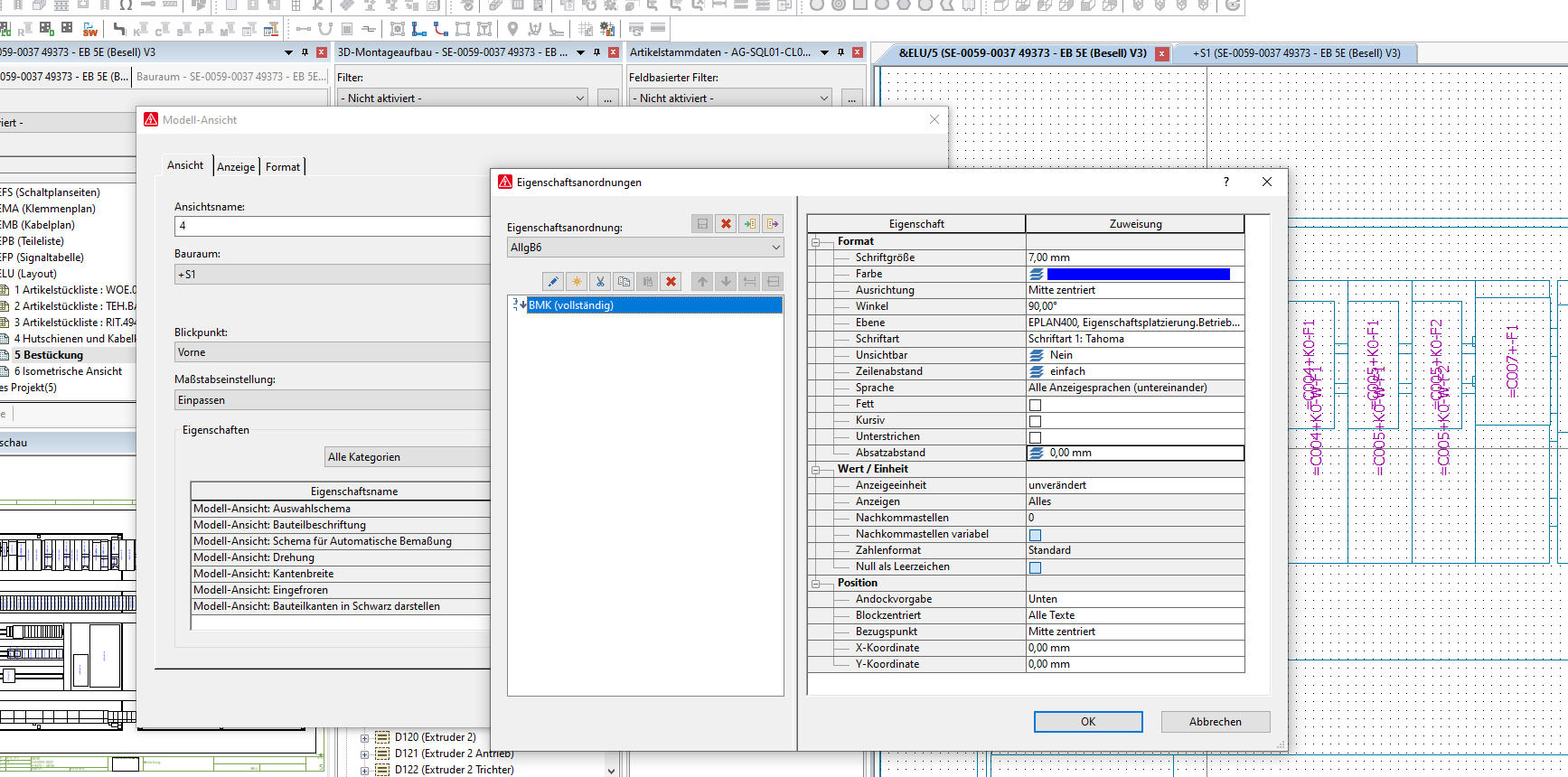

Mahlzeit,
Wie kann ich in der Modellansicht die Beschriftung der BMK so einstellen, dass diese nicht mehr übereinander stehen? In den Screenshots ist ein Schienensystem zu sehen, bei dem z. B. die Sammelschienenadapter und die Bauteile jeweils die BMK zeigen. Kann man die entweder nebeneinander, oder nur eine der beiden BMKs anzeigen lassen?

mir wäre jetzt nicht bekannt, dass man die Beschriftung über die von Dir gezeigten Schemen hinaus so detailliert beeinflussen könnte.
Was aber geht, ist die entstandenen Bauteilumrisse bzw. deren Eigenschaftsanordnung in der Modellansicht nachträglich zu bearbeiten ("Gruppierung berücksichtigen" dabei abwählen)
"Format kopieren" und "Format zuweisen" sind dann auch gerne genommene Funktionen.
Diese abweichenden Eigenschaftsanordnungen bleiben dann auch beim aktualisieren der Modellansicht (also über "Auswertung aktualisieren") erhalten.

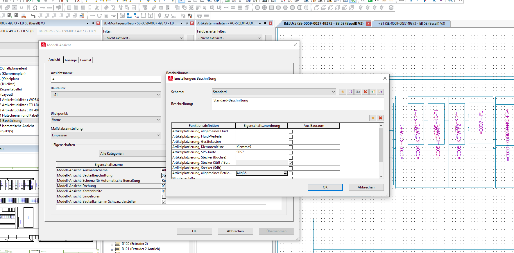

Das "Problem" an der Stelle ist, dass man in den Modellansichten für eine nennen wir es mal Bauteilart (vong Logik her) nur einen Standard definieren kann.
Am 3D-Makro selbst ist man da viel variabler - daher versuche ich das immer dort schon so einzustellen, dass die BMK im Bauraum bezogen auf meine gewünschte Ansicht in der Modellansicht passen (über die Ansichteinstellungen des Makros selbst) und die BMK-Anzeige in der Modellansicht dann für alle möglichen Teile auf "Wie Bauraum" setze.
Klappt eigentlich ganz gut - außer bei Bedienpulten deren Montageflächen schief im Bauraum sind. Hier gibt´s manchmal Darstellungsprobleme in den Modellansichten.

Wenn man allerdings keinen "Standard" aktiviert kann man es an jedem Bauteil wieder über die Ansicht konfigurieren und dann den verschiedenen Bauteilen die passenden Schemata zuordnen

das ist richtig, aber mir mit zu viel manuellem Aufwand verbunden.
Lieber stelle ich die 3D-Makros richtig ein und muss dann die Ansichten nimma anlangen ;-)

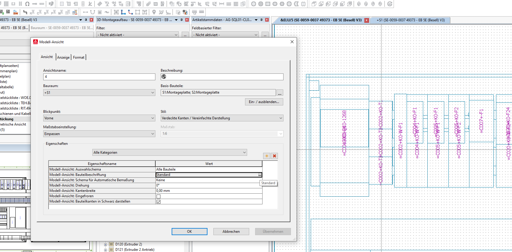

über Rechtsklick, Text, Eigenschaftstext verschieben kann ich die "Problemfälle" jetzt manuell verschieben und trotzdem das Schema nutzen.
