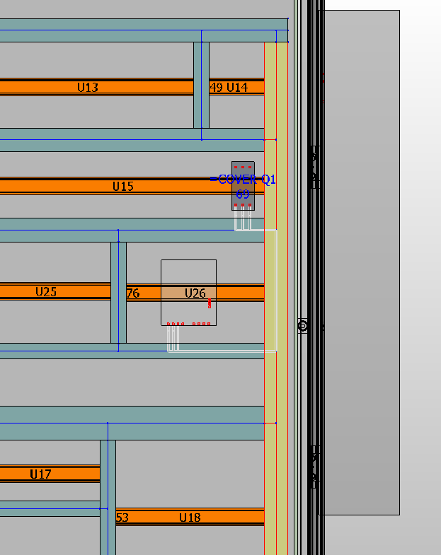

ist es möglich einen Verdrahtungskanal so einzustellen, dass beim Routen (ähnlich dem Verbindungsfilter) z. B. in der linken Hälfte eines Verdrahtungskanals nur die Last und in der rechten Hälfte nur Steuerleitungen verlegt werden? Bzw. geht sowas auch bei 1/3 usw.?

Findest Du denn im Verbindungsfilter kein passendes Kriterium?
Ist die Verdrahtungsfarbe für die Last nicht eine andere wie für die Steuerstromkreise?
Ggf. könntest Du im Verbindungsfilter auch mit Zusatzfeldern arbeiten.

Im Verbindungsfilter kann ich ja nur für den kompletten Verdrahtungsfilter was einstellen. Wenn ich jetzt aber z. B. ein Klimagerät in der rechten Seitenwand habe, meinen Verdrahtungskanal für den Steuerstromkreis aber ebenfalls rechts habe (mit Verbindungsfilter), kann ich halt keine Leitung zum Klimagerät Verlegen. Die Leitung müsste halt nur einmal kurz durch. Optimal wäre es, wenn ich jetzt einen kleinen Bereich des Verdrahtungskanales für die Last freigeben könnte.
