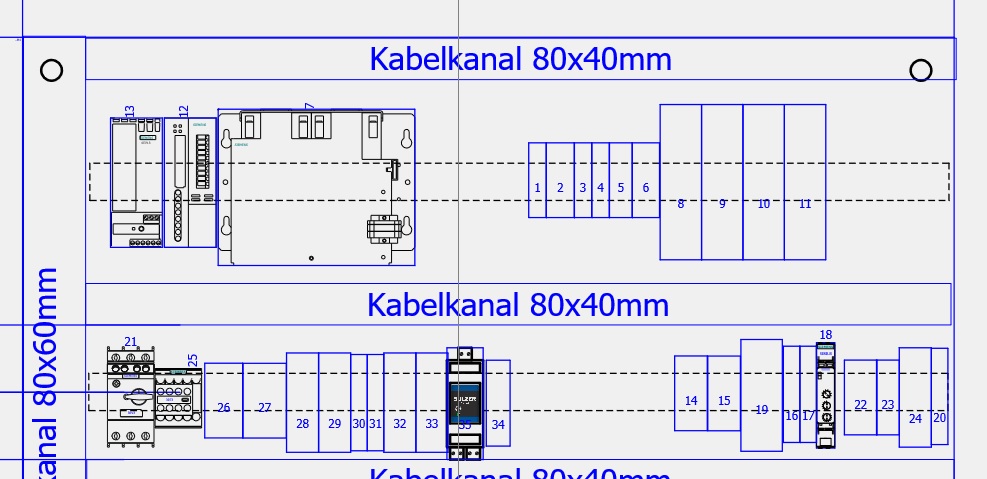

ich weiß, dass es schon Beiträge zu diesem Thema gab. Leider funktionieren die Hilfen bei mir nicht.
Problem: Bei einem Montageplattenaufbau wird die Nummerierung der Legendenposition nicht der Reihe nach sortiert. Ich hätte die Nummerierung gerne von links nach rechts, von oben nach untern und das fortlaufend. Eplan sortiert mir aber 13,12,7,1,2,3,4,5,6,8,9,10,11.
Hat jemand eine Idee?
Danke schonmal im voraus!

da geht es um die einsetzpunkte.
schau dir die mal an  (taste i).
da wirst du in der y-richtung verschiedenste einträge haben.
entweder in der artikelplatzierung korrigieren oder temporär die bauteile verschieben

So ganz verstehe ich nicht was du meinst.
Die Einfügepunkte werden angezeigt. (I) Einträge sehe ich aber keine.
Wenn ich über >Legendenposition bearbeiten< die Zeilen an die richtige Stelle schiebe und von Hand neue Nummern eintrage, dann passt es. Allerdings muss ich dann jeder Zeile eine neue Nummer geben. Mache ich das nicht, schmeißt Eplan die Zeilen, die nicht neu nummeriert wurden wieder durcheinander.
Das muss doch irgendwie einfacher und auch automatisiert möglich sein. Bei so einem Durcheinander wird der Schaltschrankbauer meckern.

Was der Hans vermutlich meint:
Wenn die Anfasspunkte der platzierten Bauteile nicht ganz exakt auf einer (horizontalen) Linie sind, wird auch nicht korrekt nummeriert werden können.
(Die Anfasspunkte sind die "Kreuzchen", die zusätzlich zu den Einfügepunkten beim Betätigen der Taste "I" auftauchen)
Beim "Legendenposition bearbeiten" würde ich folgendermassen vorgehen:
-Dialog öffnen
-Horizontal bzw. Vertikal nummerieren lassen und hoffen, dass das Meiste dann schon passt (siehe Anfasspunkte)
-Dann Dialog noch einmal öffen
-Durch Doppelklick auf die Spalte "Legendenposition" die Einträge sortieren
-Dann Nummerieren, und zwar nach "gegebener Reihenfolge"
So verschiebe ich auch gerne die Legendenposition von nachträglich eingefügten einzelnen Bauteilen an die richtige Stelle.
Gruß Werner

ich meinte unter anderem im eigenschaftdialog der artikelplatzierung bei anfasspunkt y <20209> den selbe wert einzutragen

aber der Eintrag der Eigenschaft <20209> ist doch der Versatz (relativ) zum Einfügepunkt.
Für die automatische Nummerierung sollte aber das Ziel sein, die Anfasspunkte absolut auf "einer Linie" zu haben - Zitat aus der Hilfe:
Horizontal / Vertikal: Hier erfolgt die Nummerierung auf der Basis der Platzierung auf der Montageplatte, wobei für die Legendennummer die Positionen des Anfasspunktes der Artikelplatzierungen ausschlaggebend sind.

sorry meinte y-koordinate <20209>

So wird es klappen, wie Werner T. beschrieben hat.

Zunächst einmal danke für die zahlreichen Antworten. Der Hinweis , dass der Bezugspunkt auf einer Linie sitzen muss hat mir sehr geholfen. Da das manuelle Verschieben jedes einzelnen Bauteils zu aufwändig war, habe ich den Aufbau komplett gelöscht, und neu Aufgesetzt und dabei drauf geachtet, dass alles exakt auf einer Linie ist. Es Passt!!!
