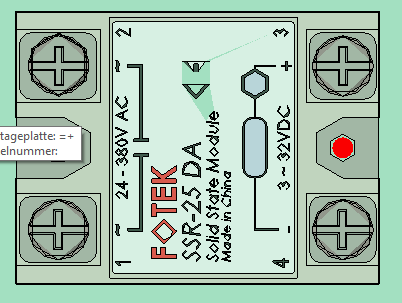

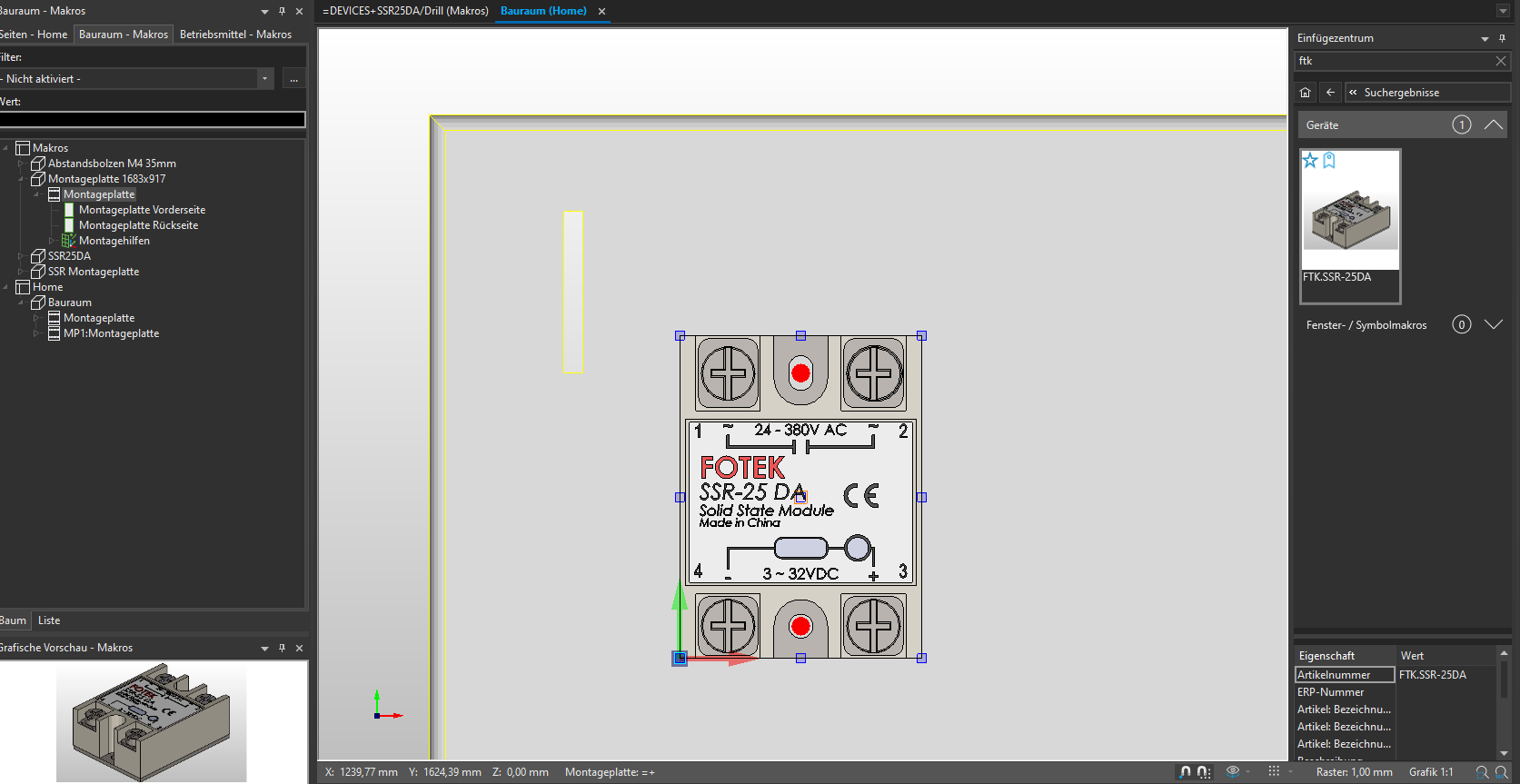

habe es nun hinbekommen ein Bohrbild und ein 3D-Makro zu erzeugen
Beim Einfügen ist aber die Orientierung falsch - dabei habe ich extra geschaut, dass die Achsen im Bauraum und im 2D-Bohrbild übereinstimmen.
Wo kann ich die Orientierung anpassen?

Du musst auf keine Achsen achten, die grüne Einbaufläche vergeben und diese dann bei bedarf drehen.....da gibt extra Menüpunkte für.

Also bezieht sich das Bohrbild auf die Koordinaten der Einbaufläche.
Beim Drehen der Einbaufläche nimmt er die Anschlüsse aber nicht mit. Die muss man dann neu platzieren. Merkwürdiges Verhalten.
Wenn Du mir noch verraten kannst wie ich sehen kann wie die aktuelle Position der Einbaufläche ist? Das wär das Sahnehäubchen. Ansonsten muss ich so lange "Drehen -> 3D-Makro erstellen -> Einfügen auf Montageplatte" bis es passt.

Einfach vor dem Einfügen der Einbaufläche die aktuelle 3D-Ansicht (Perspektive) passend wählen.
Ich nehme immer von oben oder von vorne, dann ist es so wie später auf der Platte...

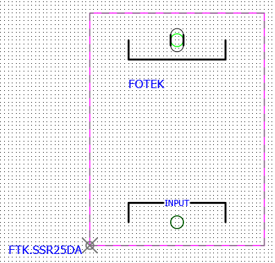

Die Koordinaten des Bohrbildes beziehen sich (so stellt es sich bei mir dar) auf das 3D-Makro selbst, genauer gesagt auf den Punkt "unten links" (der erste Anfasspunkt, wenn man keinen separaten definiert hat) wenn man es platzieren will.
Ausgehend von diesem Punkt musst du die x- und y-Koordinaten deiner Bohrungen ermitteln (messen mit Objektfang) und diese dann neben deren Form und Größe und in einem Bohrbild in der Datenbank anlegen.
Dieses Bohrbild wird dann mit dem Artikel (Reiter "Fertigungsdaten") verknüpft.
! den Knoten für die Bohrbilder sieht man nur in der Baumdarstellung, nicht in der Listenansicht (hab mal ne Weile danach gesucht ;-) )
Wenn du nun dein 3D-Makro aus den Stammdaten (nicht mit "Makro einfügen!) platzierst und dieses drehst, dann dreht sich auch das Bohrbild mit.
Einbauflächen zu drehen ist das schlechteste was man machen kann - dies sollte man nur bei der Aufbereitung der Makros (also idealerweise in einem Makroprojekt) machen.

Die Montagefläche habe ich natürlich in eine seperaten Makroprojekt gedreht und dann als Makro exportiert.
Ich werds morgen ausprobiere. Hatte da heute noch nen paar Probleme.
Das mit den XY Koordinaten dachte ich eig auch so zu Beginn. Hatte alles ausgerichtet nach XYZ (so dass Z zum Bediener zeigt Y hoch und X nach rechts).
Man hatte dann quasie von Vorne aufs Bauteil geschaut so wie es auf die MPkommt.
Ggf. hatte ich die Montagefläche aber vorher angelegt und dann darumgedreht

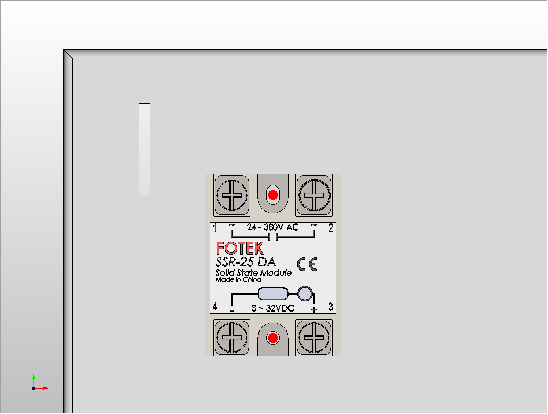

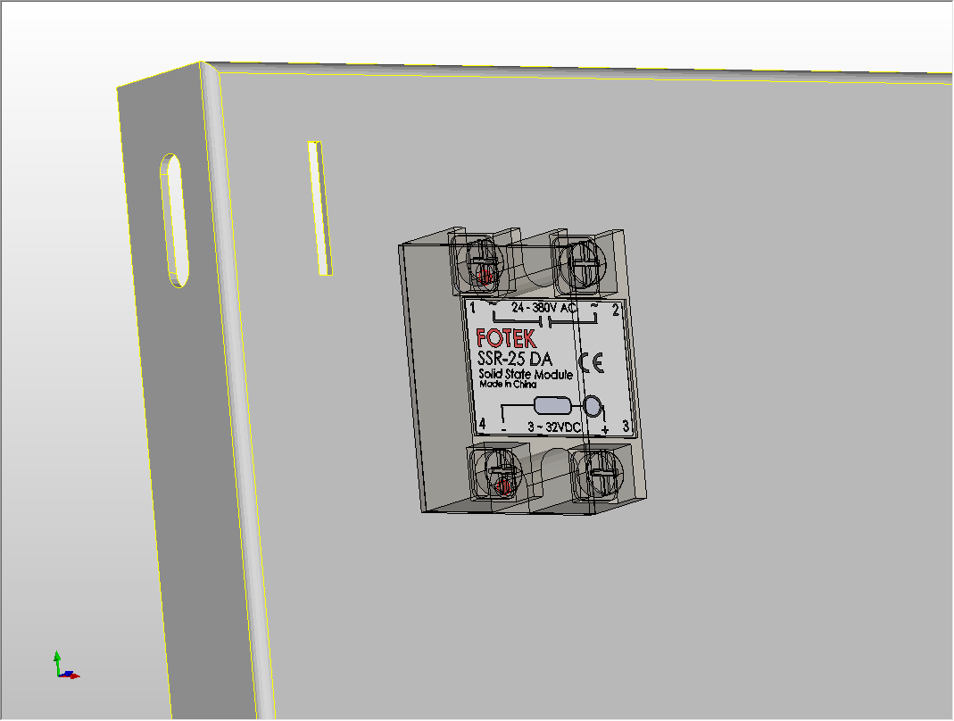

Dank Euch habe ich nun saubere Makros mit 1a Optik und Funktion.
(Siehe Anhang).
