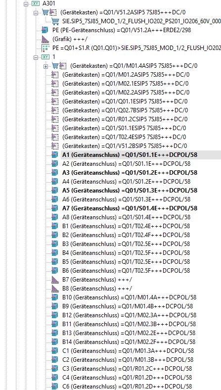

Ich arbeite mittlerweile aber nicht mehr im Maschinenbau, sondern im Energy-Bereich. Dort werden zum Steuern Schutzgeräte für die Strom- und Spannungswandler eingesetzt, die aber zusätzliche E/A bereit stellen mit denen die Steueraufgaben durchgeführt werden. Größenordnung: 25 Eingänge, 10 Ausgänge; mehr ist nicht nötig.
Es geht jetzt und die Abbildung dieser Schutz/Steuergeräte in Eplan:
Bei uns sind alle diese Schutzgeräte einzig und allein mit dem Symbol 58/DCPOL definiert und es fällt dabei auf:
Ich sehe im Navigator nur Anschlusspunkte, keine (SPS-Sprech: ) absoluten Adressen, keine E/A-Punkte.
Ich sehe nicht was Stromwandlereingänge, was Spannungswandlereingänge sind, nicht welche E/A’s belegt/frei sind (nur welche Klemmen angeschlossen sind).
Dass sich zwischen :B4 und :B3 der BO2.1 befindet sehe ich erst im Betriebsmittelplan
und niemand verhindert, etwas zwischen :B8 und :10 anzuschließen
Die Karten sind als Makros am Stück hinterlegt. Per Drag and Drop ziehe ich erst die ganze Karte auf einen leeren Bereich im Stromlaufplan, zerstückle mir die Karte mundgerecht, und kann dann erst die einzelnen I/O’s auf die Stromlaufplanseiten verteilen.
Frage: Arbeitet ihr auch so?

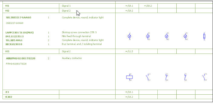

Es geht im wesentlichen um die Betriebsmittelpläne. Eplan kann die für einfache Geräte automatisch erzeugen. Aufwendig wird es bei den sog. "komplexen Geräten", zu denen z. B. Schutzgeräte und Leistungsschalter zählen.
Eplan hat dafür eine spezielle Makrotechnik entwickelt. Eine erste Beschreibung findet man in den News zur Version 2.0, allerdings ist das dort beschriebene Verfahren inzwischen überholt und es gibt eine bessere Technik. Ich weiß aus dem Stehgreif leider nicht, ab wann die Verbesserung eingeführt wurde.

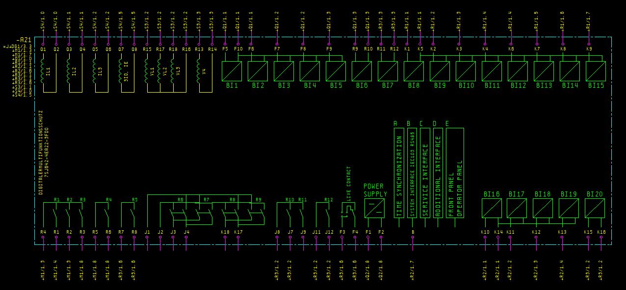

bei so komplexen Geräten würde ich eine Übersicht machen, die dann Querverweise bei den SPS zum allpoligen Schaltplan erzeugen.
Die Symbole sind dazu idealerweise SPS-Anschlüsse, an denen auch Adressen stehen könnten.
Für den Schaltplan würde ich dann weitere Makros machen.
Ich würde mich z.B. S7-1500 E/-Karten orientieren.

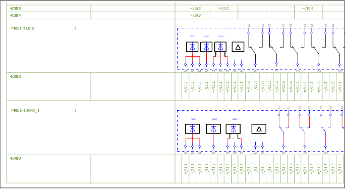

Ergänzend 2 Bilder von Betriebsmittelplänen.
Nochmals die Empfehlung: Fordere das Musterprojekt vom Support an.
Da findest du deine Lösung (mit ein wenig Nachdenken).

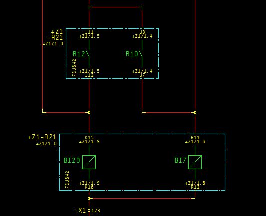

Mich würde in deinem Stromlaufplan-Beispiel interessieren, wie das 7SJ642 im Navigator aussieht. Siehst du das J11/J12 oder das R12?
