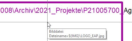

Bilddateien sind schön anzusehen - also meist Kosmetik
Wenn jedoch bei älteren Projekten das Bild nicht eingelagert ist
oder bei DWG-Exporten die Bilddatei verloren gegangen ist.
dann wird an dieser Stelle der Pfad für diese Datei über die ganze Seite geschrieben
Wo kann ich diesen Pfad als unsichtbar stellen, damit anstelle des Bildes nichts da ist?

hallo,
prüf mal auf welcher ebene die texte sind. evtl. eplan205 oder eplan206

Danke Hans
ich habe alle Ebenen die Textfarbe gelb zugewiesen
dieser Text bleibt jedoch schwarz

hallo,
was ist denn in den eigenschaften vom text so alles an info drin?
evtl. hilft dir das was weiter. ansonsten vielleicht übers seitenmakro, text suchen und das feld wegen der sichtbarkeit suchen und global mit suchen/ersetzen auf unsichtbar ändern

Warum unsichtbar? Kann der Text nicht einfach gelöscht werden?
Solltest du das Bild / das Logo doch noch finden, wirst du es ohnehin erneut einbinden müssen.

.... oder mache mal einfach ein Bild-Dummy (Leer) mit dem selben Dateinamen und Maße. Falls das richtige Bild wieder auftaucht, kann es ja getauscht, bzw. überschrieben werden.
