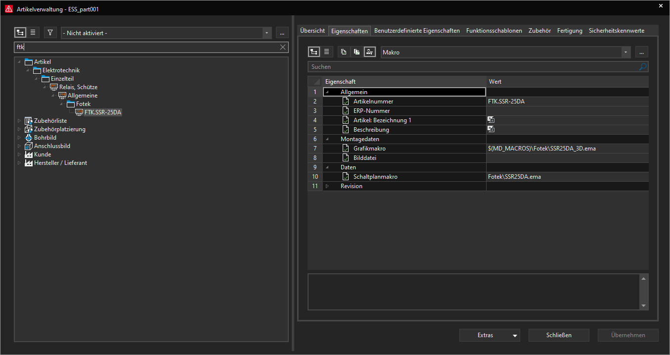

es geht beides...
du kannst Bohrungen direkt auf den Flächen einfügen (Einfügen -> Durchbruch)
hier kannst du Standards verwenden oder auf in der Datenbank angelegte Bohrbilder zurückgreifen
zu beachten:
1) das Teil auf dem bei Durchbrüche platziert werden muss die mechanische Bearbeitung aktiviert haben (Haken in den Eigenschaften des Teils)
2) die Montagefläche muss eine Feldgröße definiert haben
ODER
du legst in der Atrikeldatenbank die Bohrbilder an und hinterlegst die anschließend fix den jeweiligen Artikeln (Reiter -> Fertigung in der Artikeldatenbank)
Bei dem 3D-Makro des Artikels muss dann aber auch der Haken "Benötigt Bohrung auf Montagefläche" aktiviert sein, zusätzlich zu den Bedingungen der Montagefläche (siehe oben)
P.S. es bietet sich an (bzw. ist von Elpan so vorgesehen), 2D / Allpoliges von 3D-Makro zu trennen und in separaten Makrodateien zu verwalten
2D/Allpolig kommt zu "Technische Daten" -> Makro
3D kommt zu "Montagedaten" -> Grafikmakro

Im 3D-Makro wird das nicht mit abgespeichert.
Wenn Du Bohrungen beim Platzieren Deines 3D-Makros erhalten willst, musst Du unbedingt in der Artikelverwaltung ein Bohrbild hinterlegen und auf dieses vom entsprechenden Artikel aus verweisen.
Wie Du das Bohrbild erzeugst (einfach in der Artikelverwaltung "eintippen" oder "aus Grafik erzeugen"), ist Dir überlassen.

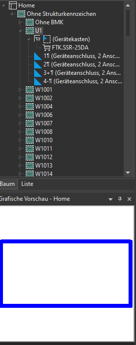

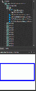

Zwei kleine Fragen noch (ich habe versucht Screenshots anzuhängen. Beim Upload gibts Fehler):
1. Warum zeigt er mir in einem erzeugten Makro (Allpolig) diese roten Kreuze in der Vorschau an? Beim Einfügen funktionierts auch nicht
korrekt wenn ich es erstelle mittels:

2. Trotz dessen, dass ich dem Artikel ein Makro hinterlege, öffnet er mir beim Einfügen in den Bauraum die Maske zum angeben der Dimensionierungen. Was mache ich falsch?

Ergänzung:
Wenn ich den Artikel im Geräte-Navigator anlege, dann zeigt er mir auch keine korrekte Vorschau an.
Irgendwas mache ich falsch.

1. Nach rumprobieren habe ich nun festgestellt, dass die roten Kreuze in der Makro-Vorschau, Anschlusspunkte darstellen. Mittels Block bilden, Umwandeln und auflösen, lassen sich Symbole so in reine Grafiken umwandeln und dann im Makro speichern.
2. Das Problem mit dem sich immer wieder öffnenden Dialog (Höhe, Tiefe, Breite) beim Platzieren eines Artikels im Bauraum obwohl ein Makro hinterlegt ist, habe ich lediglich durch einen absolute Neuinstallation lösen können und die Tatsache, dass das Projekt jetzt im Eplan-Data Projektordner abliegt und nicht in einem anderen Pfad.
Warum man hier keine Fehlermeldung ausgibt wenn ein Makro hinterlegt ist und stattdessen einfach trocken den Dialog ausgibt, anstatt mal einen Fehler auszugeben, das erklär mir mal jemand.

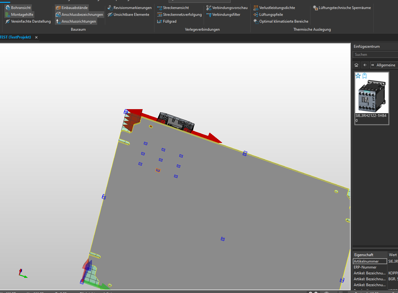

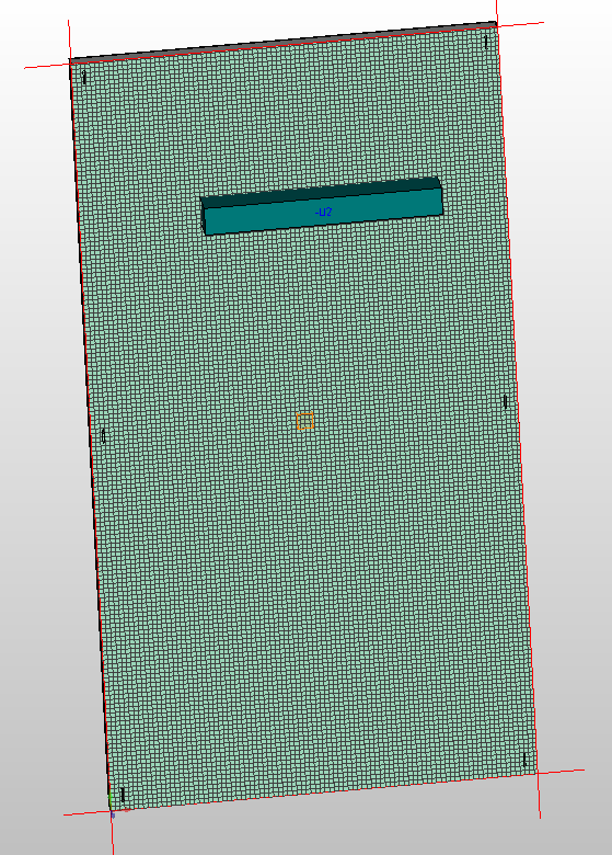

3. Die Bohrungen habe ich nun in den sog. Bohrbildern hinbekommen und auch wie von euch wunderbar beschrieben im Artikel hinterlegt.
Leider werden im Bauraum weiterhin keine Bohrungen angezeigt. Selbst bei einem Rittal Kabelkanal aus den mitgelieferten Beispielen, wird ohne Bohrlöcher dargestellt - auch wenn ich unter Ansicht den Punkt "Bohransicht" aktiviere.
Also das ist hier echt ein Kampf... die Menüführung in der Version 2022 scheint eine absolute Katastrophe. Intuitiv und produktiv geht echt anders. Wie ist es dazu gekommen das Eplan so weit verbreitet ist? Egal...

Zu3
Worauf hast du denn den Kanal platziert ?
Versuch Mal auf eine Original Montageplatte zu platzieren...
byt0x
Sehen Sie sich das Profil von byt0x an!   Senden Sie eine Private Message an byt0x  Schreiben Sie einen Gästebucheintrag für byt0x
Beiträge: 35
Registriert: 19.11.2020
erstellt am: 05. Feb. 2023 19:07    Editieren oder löschen Sie diesen Beitrag!  <-- editieren / zitieren -->   Antwort mit Zitat in Fett Antwort mit kursivem Zitat    Unities abgeben: 1 Unity (wenig hilfreich, aber dennoch)2 Unities3 Unities4 Unities5 Unities6 Unities7 Unities8 Unities9 Unities10 Unities
Servus,
gerade probiert. Klappt nicht.
Eine Rittal-MP aus der Lib und ein Siemens Schütz. im Ergebnis (siehe Anhang).

erstellt am: 05. Feb. 2023 21:39    Editieren oder löschen Sie diesen Beitrag!  <-- editieren / zitieren -->   Antwort mit Zitat in Fett Antwort mit kursivem Zitat    Unities abgeben: 1 Unity (wenig hilfreich, aber dennoch)2 Unities3 Unities4 Unities5 Unities6 Unities7 Unities8 Unities9 Unities10 Unities Nur für byt0x 10 Unities + Antwort hilfreich
Das Schütz hat doch auch keine Bohrungen....oder?
Nimm mal einen Kanal. Und eine freie montageplatte aus der 3d symboleiste...

erstellt am: 05. Feb. 2023 21:55    Editieren oder löschen Sie diesen Beitrag!  <-- editieren / zitieren -->   Antwort mit Zitat in Fett Antwort mit kursivem Zitat    Unities abgeben: 1 Unity (wenig hilfreich, aber dennoch)2 Unities3 Unities4 Unities5 Unities6 Unities7 Unities8 Unities9 Unities10 Unities
Das war echt dämlich, natürlich hat das Schütz keine Bohrungen.
Habe es nun so gemacht und siehe da, er erzeugt die Bohrungen.
Was bei mir anders ist, kann ich noch nicht verstehen.
Werde ich wohl morgen noch nen paar Stunden nachforschen müssen.

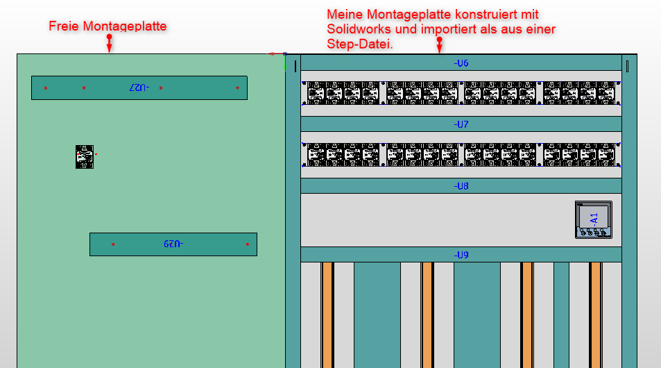

Ist jemand so nett und hilft mir nochmal?
Also das Bohrbild passt. Wenn ich mein Gerät mit Bohrbild auf einer "Freien Montageplatte" platziere, dann zeigt er mir die Bohrungen an.
Sobald ich es auf meiner Montageplatte platziere fehlen die Bohrungen.
Ich habe nun die freie Montageplatte mit meiner verglichen und kann keine Unterschiede mehr feststellen.
Folgende Eigenschaften sind bei meiner hinterlegt wie auch bei der "freien Montageplatte":
1. Bauteil: Montageplatte
2. Funktionsdefinition: Montageplatte
3. Machanische Bearbeitung: Aktiviert
4. Ebene: EPLAN561, 3D-Grafik.Schrank.Montageplatte
Außerdem habe ich der Montageplatte jeweils Montageflächen gegeben für die Vorder- und die Rückseite jeweils mit der Funktionsdefinition: Montagefläche.
Die Montageflächen erstrecken sich über die gesamte Montageplatte.
Ich bin ratlos
Im Anhang ein Bild im gleichen Bauraum. Einmal links die "Freie Montageplatte" wo die Bohrungen angezeigt werden und einmal rechts die eigene Montageplatte ohne Bohrungen.

Ich hatte zwar noch nie den Bedarf eine Montageplatte selbst zu erstellen, aber könnte es an der (fehlenden?) Feldgröße der Montagefläche liegen?
https://www.eplan.help/de-DE/Infoportal/Content/Plattform/2023/Content/htm/cabinetgui_h_feldgroesseaendern.htm
Hinweise:
Bei der Erstellung von Makros mit NC-relevanten Montageflächen wird die Feldgröße nicht automatisch eingetragen, sondern sie muss manuell definiert werden.
Die Feldgröße kann nur auf Montageflächen definiert werden, die für den NC-Export vorgesehen sind, z.B. Montageplatte Vorderseite, Rückwand außen, Seitenwand außen, Tür außen, Montagefläche NC vorn, Flanschplatte innen.

erstellt am: 07. Feb. 2023 20:45    Editieren oder löschen Sie diesen Beitrag!  <-- editieren / zitieren -->   Antwort mit Zitat in Fett Antwort mit kursivem Zitat    Unities abgeben: 1 Unity (wenig hilfreich, aber dennoch)2 Unities3 Unities4 Unities5 Unities6 Unities7 Unities8 Unities9 Unities10 Unities
Danke für die Antwort.
Das mit der Feldgröße hatte ich gelesen. Ich hatte allerdings bereits danach gesehen und die ist bei mir automatisch auf die ganze MP gesetzt (siehe Anhang).
Wenn ich hier nichts übersehe, dann sollte das so in Ordnung sein.
Geht aber trotzdem nicht

erstellt am: 07. Feb. 2023 20:48    Editieren oder löschen Sie diesen Beitrag!  <-- editieren / zitieren -->   Antwort mit Zitat in Fett Antwort mit kursivem Zitat    Unities abgeben: 1 Unity (wenig hilfreich, aber dennoch)2 Unities3 Unities4 Unities5 Unities6 Unities7 Unities8 Unities9 Unities10 Unities
Hat sich erledigt.
Die Feldgröße wird zwar angezeigt über die ganze Montageplatte, muss aber erst mit der LEERTASTE bestätigt werden.
