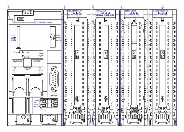

Nun hab ich mir eine Seite in EPLAN erstellt vom Seitentyp "Übersicht" und hier meinen Aufbau eingebunden. Siehe Bild "SPS-Übersicht"
Hier kommt aber schon mein erstes Problem.

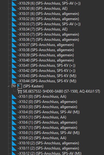

Wenn ich nun auf einen plazierten Artikel doppelt klicke um das BMK zu ändern so wird das nur für die Artikelplazierung geändert. Nicht aber für den SPS-Kasten und den entsprechnden Anschlüssen. Das BMK vom SPS-Kasten muss dann im SPS-Navigator nochmal geändert werden.
Warum ist das so?
Mein zweites Problem sieht man auch im Bild "SPS-Übersicht" und im Bild "SPS-Adressen-Übersicht".
Jedes Ein- bzw. Ausgangsmodul hat die Klemmleiste -X10 zugeteilt bekommen. Mir ist aber nicht klar, wie ich das ändern kann. So habe ich das Problem, dass z.B. die Klemme -X10.1 vier mal auftaucht. In jedem Modul ein mal.
Kann mir bitte einer erklären, wie ich das ändern kann.

Das BMK muss übergreifend geändert werden, rechte Maustaste, Eigenschaften übergreifend ganz unten....
Zu2
Das ist richtig so, der Stecker ist überall X10, aber das BMK der Karte doch nicht,
also z.B. -4A1:X10, dann -4A2:X10 usw...

Das BMK änderst du entweder über "übergreifend" wie bereits beschrieben oder über den Betriebsmittelnavigator.
Du hast jetzt 5x KF1. Jedes für sich ist aber eine Hauptfunktion, wird also spätestens im Meldedurchlauf zu Fehlern führen. Weiterhin ist ja auch so nicht definiert auf welches KF1 jetzt die Ader überhaupt soll. Du musst also KF1, KF2, KF3, KF4, KF5 als BMK vergeben. Dann löst du auch dein Problem mit dem X10. Das X10 ist seitens des Herstellers vorgegeben und so auch auf die Klemmleiste geprägt. Die im Plan zu ändern würde zur Folge haben die Klemme gar nicht zu finden.
einfach: eine Ader soll auf -KF2/X10:15 und eine andere meinetwegen auf -KF3/X10:15. beide sind also auf X10 und beide auf Klemme 15. Aber einmal auf -KF2 und einmal -KF3
Wenn du einen Schritt weiter gehst definierst du die Profilschiene noch als Rack und die Geräte darauf als deren Untergruppe. und füllst auch die SPS Strukturdaten. Das wird spätestens dann interessant wenn due verschiedene SPS in einem Schaltschrank hast.
einfach: eine Ader soll auf -UC1-KF2/X10:15 und eine andere meinetwegen auf -UC2-KF2/X10:15. beide sind auf -KF2 und X10 auf Klemme 15. Aber einmal auf Träger 1 und einer auf Träger 2.
Das kann man jetzt noch so weiter treiben und in unterschiedlichen Schaltschränken umsetzen, wobei sich dann ja nur das "+" im BMK ändert (oder "=" und was ihr sonst noch einsetzt). Am Ende ist der Plan nur noch copy und Paste und ändern einer einzelnen Struktur.
Das umsetzen und weiterreichen (Vererben) der Hierarchien mag auf dem ersten Blick verwirrend sein und erfordert am Anfang etwas reinarbeiten, aber letztlich wirst du sehen dass es ganz viel extrem vereinfacht.
