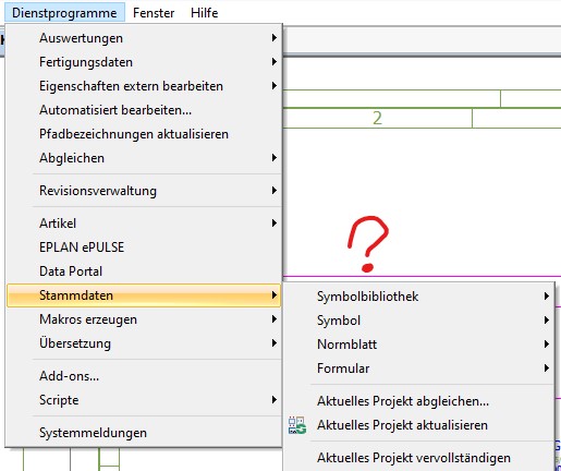

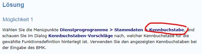

Hallo Gemeinde,
hab da mal wieder eine Herausforderung.
Mein Prüflauf stellt 928 Fehler fest, 017003 - Falscher Kennbuchstabe.
Ich arbeite mit Version 2.8 HF4.
In der Hilfe sind Schritte beschrieben, die ich nicht ausführen kann, da mir die Auswahlmöglichkeit im Menü fehlt, die in der Hilfe beschrieben wird.
was kann ich sonst noch überprüfen?

Kann es sein, dass du 928 Meldungen meinst, und nicht Fehler?
Tatsächlich ist die Meldung 017003 in der Standard-Einstellung lediglich ein Hinweis.
Die Meldung besagt, dass der von dir Verwendete Kennbuchstabe vom hinterlegten Wert abweicht. Ob der Kennbuchstabe wirklich falsch ist, musst du entscheiden.
Wenn du den Buchstaben in der Tabelle ändern willst, kannst du das in den Projekteinstellungen machen unter ->Betriebsmittel/nummerieren online, oder ->Dienstprogramme / Stammdaten / Kennbuchstaben...(zumindest in Version 2.9)
