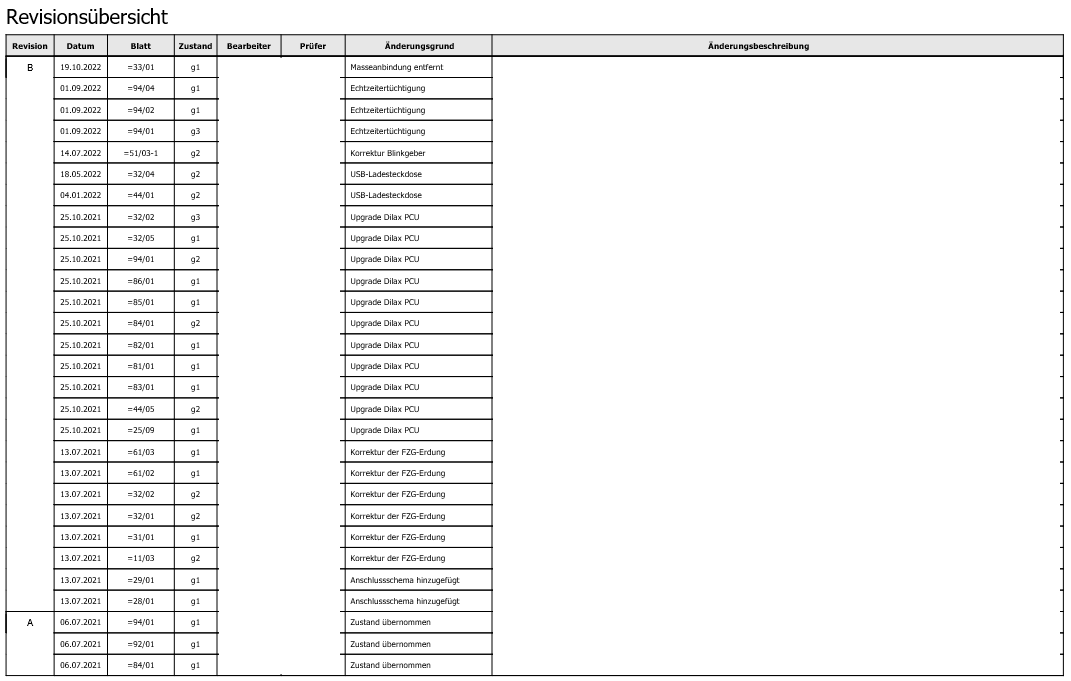

Hallo liebe Eplan Freunde,
nachdem ich von Version 2.9 auf die Plattform 2023 geupdatet habe, funktioniert meine Revisionsübersicht-Auswertung in mehreren Projekten nicht mehr. Ich habe keine Änderungen vorgenommen, bis auf die notwendige Aktualisierung zum Öffnen der Projekte. Mein Formular ist auch gleich geblieben.
Die Auswertung war von mir so beabsichtigt, dass die jeweilige Revision (Name A, B, usw...) chronolgisch alle Änderungen der Planseiten enthält, die während der "geöffneten Revision" erfolgt sind.
Nun ist das Problem, dass alle Revisionen (Platzhaltertext: Revisionsname) nurnoch mit dem letzten Wert ausgegeben werden (z.b. "B")
Zusätzlich tauchen einzelne Änderungen nicht chronologisch und doppelt auf.
Mit dynamischen Auswertungen tu ich mich etwas schwer und war ganz froh, dass die vorher so funktioniert hat, wie beabsichtigt.
Danke und viele Grüße
Update: Ich habe mit verschiedenen Formularen, auch z.B. F17_001, diesen Fehler. Wenn ich unter Revisionsverwaltung/Revisionsdaten nachbearbeiten gehe, sehen alle Informationen schlüssig aus

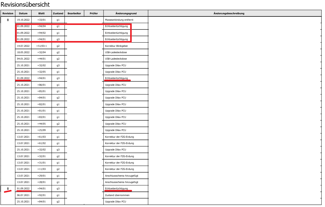

ja, sowas in die Richtung vermute ich auch. Die Platzhaltertexte, die bei mir nicht wie gewohnt (2.9 SP1 Update 7) funktionieren sind:
<10155 1> Revisionsname (aus Änderungsverfolgung) [1]
<11071 1> Revisionsindex (aus Änderungsverfolgung) [1]
<11073 1> Revisionsänderungsgrund (aus Änderungsverfolgung) [1]
Es wird halt in der Auswertung scheinbar immer nur die jüngste Änderung angezeigt, auch wenn ein Blatt bereits mehrfach geändert wurde. Ob das nun ein Bug oder ein neues Feature ist... keine Ahnung.
Es behindert zumindest in meinem Fall die gewohnte Änderungspflege in Projekten massiv. Mittlerweile kann ich nachvollziehen, warum die Revisonsverwaltung so beliebt ist.
Der EPLAN Support meint, ich solle bis Version 2023 Update 2 warten. Da wurde das Problem nachgestellt und wäre nicht aufgetreten. Ich bin gespannt.

Mit dem Update2 für Plattform 2023 soll der Fehler behoben sein, siehe Release-Notes.
