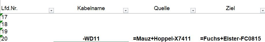

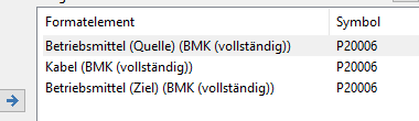

ist es irgendwie möglich beim EPlan Kabel BMK Export immer nur das erste Zeil anzeigen zu lassen? Ich habe z.B. ein Kabel das auf 2 SPS Karten aufgeteilt wird und möchte, dass beim BMK Export nur das erste Ziel angezeigt wird.
Ist das irgendwie möglich? Ich vermute da muss nur irgendwo ein Häkchen gesetzt werden nur bin ich zu Blöd das zu finden.

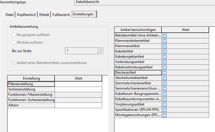

Hallo.
Bei den Kabel Eigenschaften gibt es den Wert "Kabel Quelle" und "Kabel Ziel" , die sollten funktionieren.
Glaube aber die kann man nicht direkt im Formular auswählen, bleibt der Weg über die Blockeigenschaften.

ich hab in den Kabelauswertungen
1. Kabel (BMK (sichtbar)) P20010
2. Kabel (Kabel:Quelle) P20367
3. Kabel (Kabel:Ziel) P20377
Das klappt eigentlich. Das Ergebnis sieht dann wie im angehangenen Bild aus.

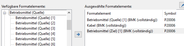

ich habe mich mit den Auswerte Schema beschäftigt und bin dann doch sehr bald selbst auf eine Lösung gekommen.
Einfach nicht alle Betriebsmittel (Quelle) auswählen, sondern ausklappen und nur die 1. Quelle nehmen
