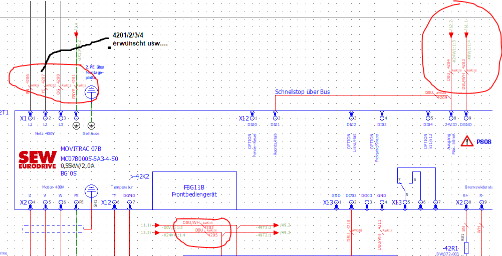

ich möchte eine Einzeladernummerierung durchführen die NICHT von Quelle / Ziel abhängig ist wie in der Anlage.
Die Nummerierung soll einfach von Links nach Rechts hochgezählt werden.
Ich habe alles Mögliche versucht einzustellen, komme aber nicht zum gewünschten Ergebnis.
Hat jemand eine Idee ?
LG Gerald

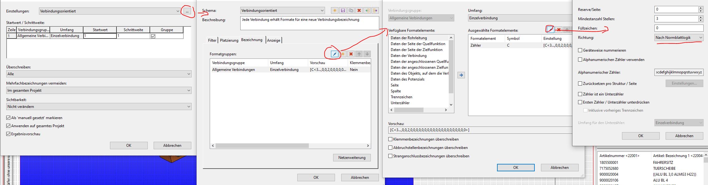

Idee ist relativ...
im Menü Verbindungen -> Bezeichnen sich dann wie im Bild versucht dartzstellen bis dahin durchwühlen "Nach Normblattlogik" steht, und das mal auf "Spaltenweise" oder "Zeilenweise" umstellen - je nach dem was dir lieber ist...
Keine Ahnung ob es das ist, aber ist zumindest n versuch wert ,-)

Danke, das hatte ich schon probiert, das ist auch alles abhängig vom Start / Ziel der Verbindung.
Ich hätte es gerne "nur Seitenorientiert", ich glaube schon fast das geht nicht.....

hmm - habs jetz dann doch auch mal versucht -> hast leider recht
