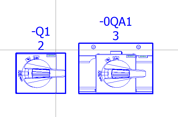

ich habe ein paar unerklärliche Eigenarten beim 2D-Schaltschrankbau mit EPLAN P8 2.9 SP1 U12.
Ich dachte erst das hier beschriebene Problem deckt meines ab, doch dem ist nicht so: https://ww3.cad.de/foren/ubb/Forum467/HTML/011592.shtml#000000
Platziere ich Artikel über den 2D-Schaltschrankbau auf eine Montageplatte, so kommt es bei mir gelegentlich bei Rittal-Artikeln vor, dass die Breite oder die Höhe nicht stimmt. Das ist bei mir bei Geräteanschlussadaptern und Anschlussboxen für Sammelschienen, als auch bei Schaltschränken vorgekommen.
Als Bild habe ich einmal ein System-Einzelschrank VX SE, Stahlblech, Breite/Höhe/Tiefe: 1000 x 1800 x 400 genommen. Hier stimmt bei der Seitenansicht die Tiefe nicht. Füge ich das Symbol/Makro manuell hinzu, stimmt die Tiefe. Hier kann ich auch konkret überprüfen, dass das Seitenverhältnis und der Maßstab 1:1 sind/bleiben (Programmassistent fragt es ab). So verhält es sich immer bei diesem Problem.
Als 2. Problem habe ich den Fall, dass wenn ich über den 2D-Schaltschrankaufbau vorhandene Geräte auf eine Montageplatte platzieren, ich mit dem TAB nicht alle Optionen angezeigt bekomme. Aufgetreten ist das Problem bei einem Siemes Schalthebel mit Verlängerung für einen Leistungschalter. Rechts im Bild seht ihr die "Lösung" bei einer direkten Platzierung. Der Aufbaukasten für den LS ist sichtbar. Für eine Schaltschrank Frontansicht brauche ich nur den Schalthebel. Auch hier gilt: wähle ich das Makro manuell aus, bekomme ich die Option, nur den Hebel darstellen zu lassen (links im Bild).
Das ist fehlerträchtig, lästig und aufwändig. Wie kann ich die Probleme abstellen?
Vielen Dank im Voraus.

hallo,
nur so eine vermutung:
punkt1: abmessungen im artikel unterschiedlich zum makro
punkt2: es gibt ja nur ein makro welches aus dem artikel rauskommt. eplan kann ja nicht wissen das bei der tür nur der griff gebraucht wird.
ich muss die seitenansicht der teile auch immer manuell platzieren

erstellt am: 18. Jan. 2023 10:04    Editieren oder löschen Sie diesen Beitrag!  <-- editieren / zitieren -->   Antwort mit Zitat in Fett Antwort mit kursivem Zitat    Unities abgeben: 1 Unity (wenig hilfreich, aber dennoch)2 Unities3 Unities4 Unities5 Unities6 Unities7 Unities8 Unities9 Unities10 Unities
Obwohl ich 2 Bilder hochgeladen hatte, wird nur eines angezeigt.
Zum 1. Punkt: Das würde dann bedeuten, dass die im ePulse bereitgestellten Artikeldaten fehlerhaft sind?
zum 2. Punkt: Wieso sollte die Direktplatzierung das Durchschalten von Darstellungen mit der TAB-Taste verweigern, wenn das Symbol mehrere Darstellungsvarianten besitzt?

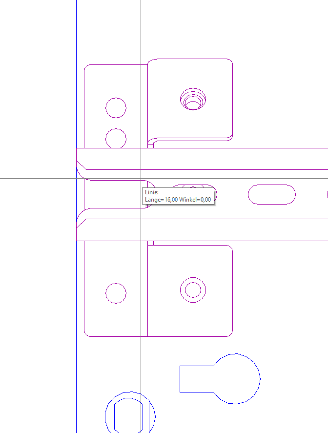

Gerade eine Kabelabfangschiene als Gerät platziert und das Loch oben schaut auch komisch aus.

Original erstellt von ocp:
Rittal 500108x?
Das Loch bzw die Montagefläche vom Halter ist oben in Wirklichkeit schräg - vll. schauts deswegen "komisch" aus?

Jup die ist wirklich so.
