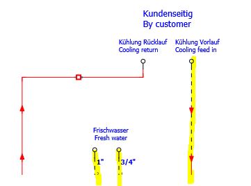

Guten Morgen zusammen,
kann mir jemand sagen warum die Linien nach kopieren und wieder Einfügen gestrichelt dargestellt werden ?
Eigentlich soll eine durchgezogene Linie angezeigt werden. Alle Eigenschaften wurden aus dem Symbol entfernt.
Vielen Dank.

Schau mal, ob in den Eigenschaften der Klemme irgendwas eingestellt ist. Potenzialtyp o.ä.

Die Frage ist, ob die Kringel überhaupt Klemmen (-symbole) sind.
Die Linien mit den Pfeilen dazwischen sehen auch interessant aus.
Sollte das am Ende eine Fluid-Seite sein?

welches potential ist den an der klemme/anschluss usw? das würde ich mal prüfen.

Kühlung Vorlauf/Rücklauf sehen nach Potentialanschlüssen aus, die Pfeile vermutlich BP'S. Viel erkennt man aus dem Ausschnitt nicht, EPLAN holt sich manche Definitionen von weit her. Vielleicht kopieren von einem in ein anderes Projekt: Unterschiedliche Ebeneneinstellungen?

Guten Morgen,
Ja richtig soll ein Flussdiagramm werdenin einer Flueidseite.
Die Anschlüsse sind Potentialanschlüsse, die Pfeile Querverweise.
Wie schon beschrieben wurden alle Eigenschaften aus den Symbolen gelöscht, sodass diese nur als Anzeiger dienen.
In anderen Projekten funktioniert das eigentlich wunderbar, ich werde die Seiten mal in ein Funktionierendes einkopieren.
