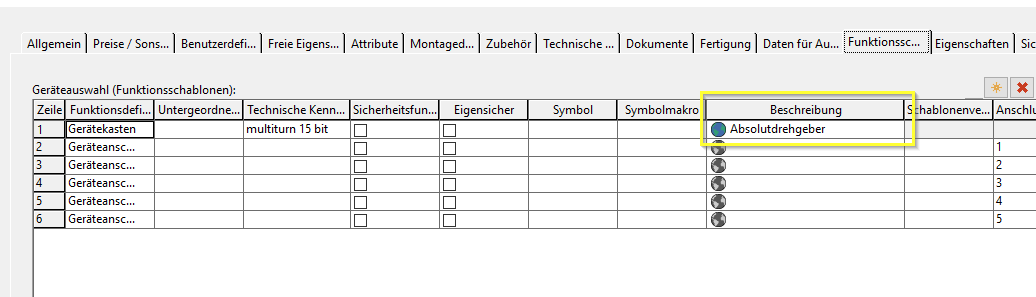

ich habe mal wieder eine Frage.
Ich habe eine Funktionsschablone erstellt.
Dort ist ein Gerätekasten definiert. (siehe Bild)
Ich habe dort unter dem Punkt "Beschreibung" den Text Absolutwertgeber eingetragen.
Diesen würde ich jetzt gerne am Gerätekasten anzeigen lassen.
Ich finde de in der Anzeigenauswahl nicht.
Weiß jemand wo in die Anzeige finde oder wie ich diese anzeigen lassen kann?

Daten abgeglichen?
haste mal das Betriebsmittelplatziert?
über die Sonne nach "Beschreibung"  im Bereich ARTIKEL gesucht?

Ja klar, aber genau dort kann ich es nicht finden.

Kann sein, dass ich nicht mehr auf dem Laufenden bin,
aber diese Beschreibung an der einzelnen Funktionschablonenenzeilen
ist nicht zur Anzeige im Schaltplan gedacht.
Die kann nur in den Navigatoren angezeigt werden, um
dem Bearbeiter etwas mehr Hilfestellung zu geben,
wenn er was abbuchen will.
Hier müsste man eine andere Artikeleigenschaft verwenden
(Beschreibung 1-3, Zusatzfelder... 1000 Möglichkeiten   )
EDIT:
In der Hilfe steht dazu auch folgendes:
Dabei kommt der Spalte Beschreibung eine besondere Bedeutung zu:
Ein in dieser Spalte eingetragener (mehrsprachiger) Text wird bei der Auswahl des Artikels / beim Einfügen eines Geräts nicht an die Funktion übertragen.
Dafür wird die Beschreibung in den Baumdarstellungen der Navigatoren angezeigt.
Dort wird die Beschreibung in eckige Klammern gesetzt und steht direkt hinter der Funktionsdefinition.
