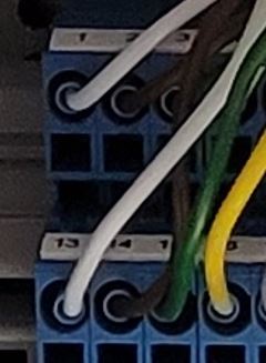

Hallo zusammen.
Gibt es ein Formular, in dem Etagenorientierte Doppelstockklemmen auch numerisch aufsteigend in der Reihenfolge im Klemmenplan stehen?
edit
Die Klemmenetagen hängen über die Funktionsschablone zusammen. Etagen trennen und numerisch sortieren ist nicht die Lösung :-(
Es geht um die "as built" Revision. Die Vorgabe wurde ignoriert!

das kommt drauf an wie die klemmen nummeriert sind.
bei dir wird es notwendig sein einträge bei der sortierung/positionierung vorzunehmen

Die Sortierung wird nicht vom Formular ausgeführt. Das Formular gibt nur das aus, was vorher konstruiert wurde.
Sieh dir deine Klemmenleiste im Klemmennavigator an. Dort kannst du sehen, dass die Klemmen unsortiert sind. Mit Rechtsklick/Sortieren kannst du sie nach verschiedenen Regeln sortieren, z. B. Numerisch, Alpha-numerisch usw. Wie die einzelnen Verfahren arbeiten siehe HILFE.
Im Klemmeneditor kannst du die Sortierung ebenfalls beeinflussen.
Klemmennavi geöffnet, eine Klemme im Navi oder Schaltplan markieren, im Navi Rechtsklick -> bearbeiten.
Das ist eines meiner Lieblingstools in Eplan.
