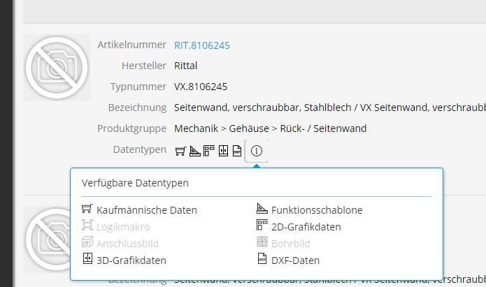

Hey ho,
also seh ich das richtig - bei 2.9 wurde das Dataportal abgesteellt und man kann nur noch via ePULSE einloggen?
Soweit noch okay - aber seh ich das auch richtig, dass es in den Makros keine 2D-Makros mehr gibt auch bei alten Artikeln, wo es zuvor 2D Makros gab?
Wenn man mal kurz eine Aufbauskizze macht ist das jetzt nicht so von Vorteil :-(

habe sämtliche Seitentypen probiert - es gibt nur noch das 3D Makro - 2D wurde entfernt.
ABB Serie TwinLine um die es konkret geht.

Weiss gar nicht, was Du hast - schliesslich sind die Artikel im Data Portal gemäss EDS
Wenn es die 2D-Aufbaumakros je gegeben haben sollte:
Das Data-Portal-Archiv im EDZ-Format steht lt. Eplan ab KW2 wieder zum Download zur Verfügung.
Andernfalls könnte dieser Link vielleicht helfen?
https://www.striebelundjohn.com/service-und-downloads/downloads-und-katalogbestellung/bauteilebibliotheken

Was interessiert mich der EDS, wenn ich kein 3D Aufbau mach für eine grobe Skizze mit den Betriebsmitteln?
Aber ist halt so - kann langsam  die letzten 8 bis 12 MOnate immer mehr verstehen wieso die ein oder anderen ihr CAE System gewechselt haben ...
man hat doch "extra" das Dataportal, damit man NICHT bei jedem Hersteller usw. die Daten suchen muss :-P
also zurück zu schmierpapier und skizze "krakeln" ;-)

Was soll genau hier Eplan wieder verbockt haben (siehe Titel des Themas!)?
Für die Inhalte sind erst einmal die Hersteller verantwortlich.
Diese ABB Twinline Sachen wurde am 13.12.22 im Data Portal geupdated.
Waren sie vorher schon im Data Portal?
Wenn ja, gab da dann die 2D-Aufbauten?
Im übrigen kannst du immer noch das 3D-Modell nehmen, Modellansichten erstellen, diese in Grafik umwandeln und dann im 2D-Montageaufbau verwenden.
Oder eine Skizze auf Schmierpapier machen - dann hast Du auch das System gewechselt.

Original erstellt von Werner T.:
Auch ohne ProPanel-Lizenz?
Wer 2D-Aufbau macht, hat die für gewöhnlich nicht (wozu auch).

Natürlich mit ProPanel-Lizenz.
Ich meine mich zu erinnern, dass der TE Zugriff auf eine ebensolche hat.
