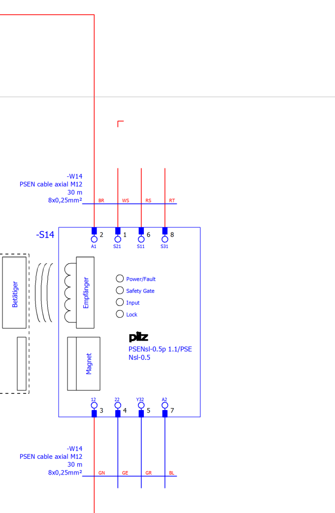

dies ist mein erster Beitrag in diesem Forum. Ich hoffe ich poste hier unter dem richtigen Thema/Subforum.
Mein Problem ist folgendes:
Ich habe in EPLAN Electric P8 ein Makro von einem Schutztürsystem eingefügt (siehe Bild im Anhang).
Dieses Makro enthält bereits Verbindungen an den Geräteanschlüssen und auch schon eine Kabeldefinition.
Die vom Makro abgehenden Verbindungen lassen sich jedoch nicht mit anderen Anschlüssen/Winkelstücken in meinem Projekt verbinden (Schaltplanprojekt).
Ich kann lediglich eine gerade Verbindung einfügen. Dann kommt jedoch die Meldung das hier eine Verbindung überschrieben wird. Prinzipiell funktioniert diese "Lösung" also aber so wirklich richtig fühlt sich das nicht an.
Auch die Potenzialverfolgung funktioniert dann an diesem Strang nicht mehr.
Wie würdet ihr dieses Problem lösen bzw. hat jemand so ein ähnliches Problem mal gehabt?

Über und unter den 4 Leitungen sind "unsichtbare" Anschlüsse.
Die kannst du mit Taste U sichtbar machen und dann löschen....

Habe das Problem gerade mit dem EPLAN Support lösen können.
Für alle die es trotzem interessiert hier einmal die Lösung:
PILZ hat um diese Verbindungen zeichnen zu können unsichtbare Geräteanschlüsse platziert.
Diese kann man sich anzeigen lassen unter Ansicht/Unsichtbare Elemente.
Anschließend kann man diese Löschen und dann funktioniert auch wieder das Autoconeccting an den eigentlichen Geräteanschlüssen.
Um die unsichtbaren Anschlüsse separat anzuwählen und löschen zu können muss jedoch die Option "Gruppierung berücksichtigen" unter /Optionen ausgeschaltet sein.
