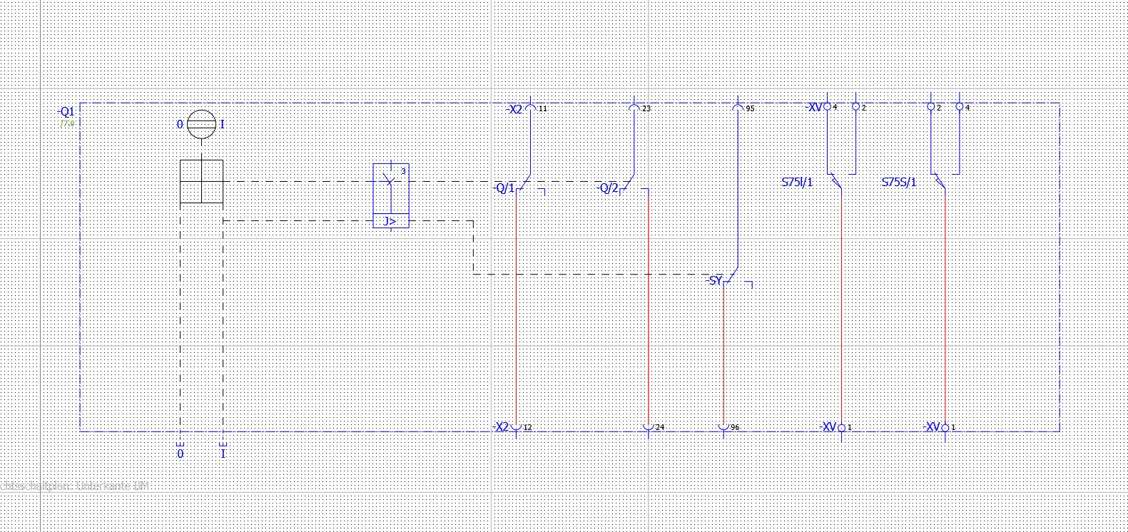

könntet Ihr mir helfen mich über die Blockeigenschaften auf den Kontakt -Q/1 zu navigieren ? (siehe Anhang)
Hier ein paar Infos: Q1 ist ein Gerätekasten und ist die Hauptfunktion. -Q1-Q/1 ist das genau BMK des Kontaktes.
Danke für eure Hilfe!

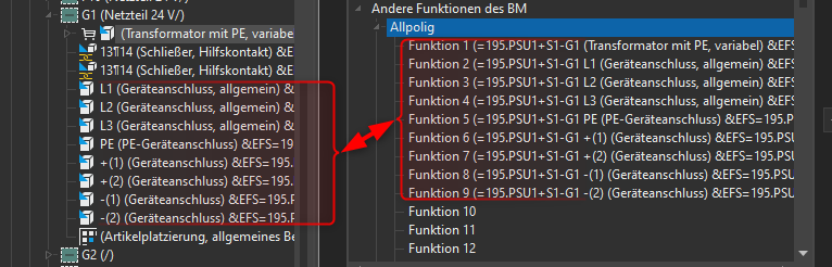

Am besten gehst du über 'Andere Funktionen des BM'. Es kommt ein bisschen darauf an was du dort machen möchtest. Nimm den Betriebsmittelnavigator zu Hilfe.

Da ich den einzelnen Wechslern ein eignes BMK zugewisen habe finde ich die unter 'Andere Funktionen des BM' nicht.
Das BMK des Wechselers ist: -Q1-Q/1. Das erst Q1 übernimmt er automatisch.
Theoretisch kann ich das BMK vom Wechseler woanders einfügen dann würde das klappen.

Hast du es schon einmal mit "Untergeordnetes BMK" versucht?

gesucht, aber nicht gefunden. Wie navigiere ich mich dorthin?

Leider in dieser Konstellation gar nicht.
Ich kenne dein Gerät nicht, aber ich würde das untergeordnete BMK weg lassen und nur über die Geräteanschlüsse (Logik) gehen. Dort könntest du wiederum ein Stecker-BMK eintragen.
