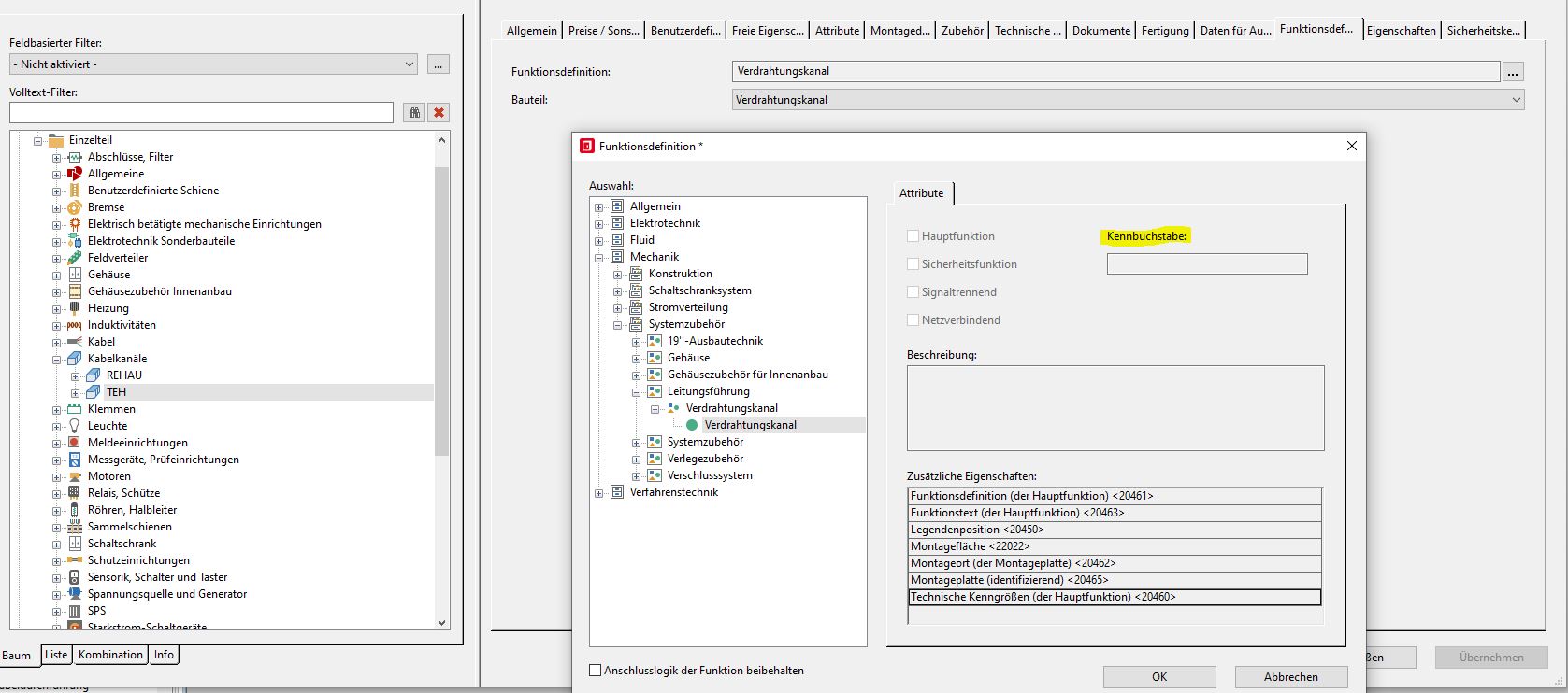

Guten Morgen zusammen,
ich bin gerade dabei im ProPanel unsere Komponenten etwas besser zu Strukturieren und diese mit einen sinnvollen BMK zu versehen statt diese einfach ohne BMK zu lassen und nur eine Nummer zuweisen zu lassen.
Jetzt suche ich die Möglichkeit den Kennbuchstabe zu ändern sodass der Artikel beim einfügen (im 3D Bauraum) gleich diesen bekommt im Falle von meinem Beispiel der Kabelkanal. Dieser soll nachdem ich ihm platziert habe das BMK "U" o.ä. bekommen.
Kann mir jemand sagen wo ich genau diese Einstellung finde um Artikel einen von mir gewählten Kennbuchstaben zu geben oder zu ändern? (Konnte in der Artikelverwaltung die Funktionsdef. finden aber leider ist der Bereich für die Kennbuchstaben ausgegraut [siehe Bild]).
Vielen Dank
[Diese Nachricht wurde von Nosky am 10. Jan. 2023 editiert.]

Guten Morgen,
in der 2022 findest du das unter Stammdaten / Symbole / Kennbuchstabensätze. In den Projekteinstellungen muss dann noch bei Betriebsmittel / Nummerierung (online) der entsprechende Kennbuchstabensatz ausgewählt sein.
grüße
FrankS

geht das auch in 2.9? Wenn ja wo?

Original erstellt von F.S.:
Guten Morgen,
Vielen Dank habe es gefunden und kann nur alles passend einstellen.
Kannst du mir noch zufällig sagen wie ich die Eigenschaftsanordnung Projektübergreifend für einen Artikel festlegen kann?

Original erstellt von mci2020:
Dienstprogramme --> Stammdaten --> Kennbuchstabe
