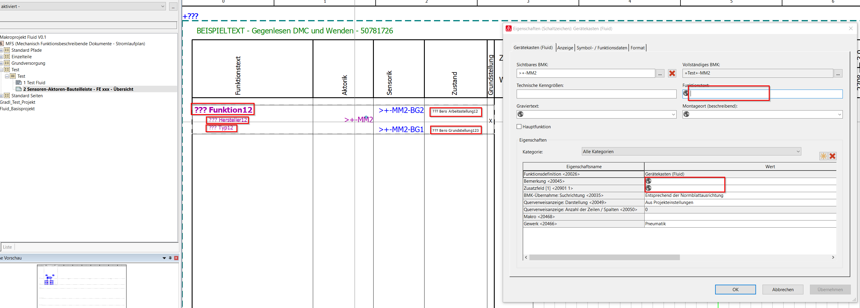

Hallo zusammen
ich habe ein Problem und komme nicht mehr weiter. Weiß auch gar nicht ob das Möglich ist.
Ich benutzte Eplan P8 und möchte mehrere Textattribute im Fluid auf eine andere Seiten übertragen.
Konkret:

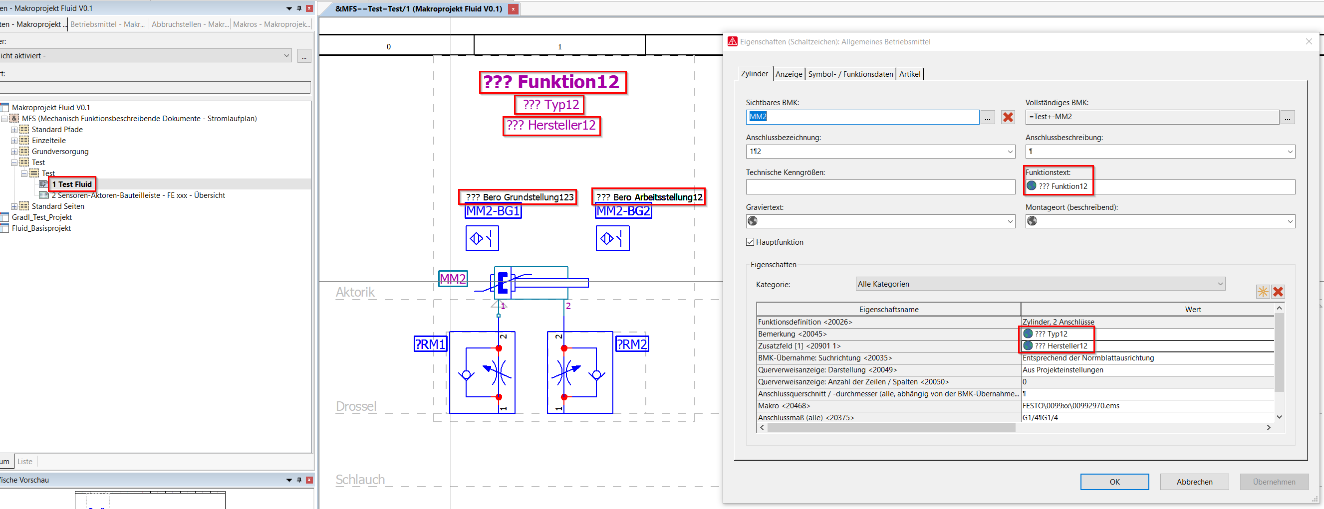

Ich habe ein Zylindermakro auf einer Fluid Seite ("Pneumatik schaubild).
Zusätzlich befindet sich das gleiche Makro aus einer Übersichtsseite auf der sich die Sensor-Aktor-Bauteilliste befindet.
Nur hier wird das Makro etwas anders dargestellt. Wurde aber aus dem Betriebmittelnavigator auf der Seite platziert.
Genaugenommen ist dieser Zylinder sogar ein Artikel mit hinterlegten Makro.
Dieser Zylinder hat einige Werte die als Text gefüllt werden sollen. (Funktionstext, Bemerkung, Zusatzfeld [1], Funktionstexte der beiden Beros).
Im großen und ganzen funktioniert es in eine Richtung. (Von Fluidseite nach Übersichtsseite)
Mit "verteilt dargestellte Funktion abgleichen" geht es auch manuell mit etwas Aufwand. Das kann aber auch gefährlich werden.
Ist es nicht möglich, das automatisch und in beide Richtungen zu machen zu lassen?
Ich stelle mir das so vor. Egal an welcher Seite ich die Texte ändere, wird das gleich auf das andere übernommen und angezeigt.
in den Bildern, habe ich nochmal versucht die Problematik darzustellen.
Hoffe Ihr könnt mir weiterhelfen.
Danke euch

Hallo LeBoeff
Beim Ändern des Textes verwende doch die RMT und wähle Eigenschaft übergreifen
führt dies nicht zu deinem gewünschten Ergebnis?
