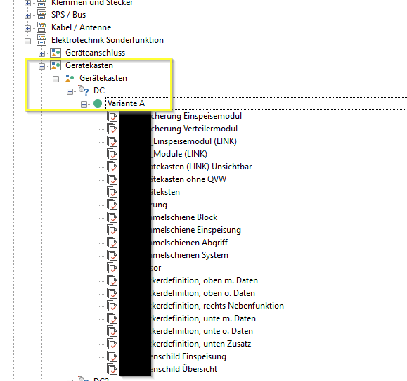

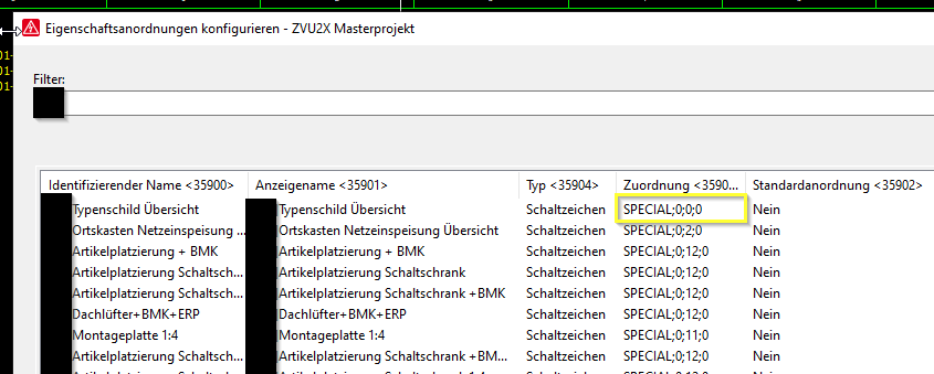

Hallo ich habe einige Eigenschaftsanzeigen erstellt.
Jetzt haben ich die Exportiert.
Die .emc mit einem XML Parser eingelesen und in eine Excel geschrieben.
Jetzt habe ich dort alle Infos die brauche. Nur leider stehen die dort nur die Zuordnungen z.B. (Spezial;0;0;0)
Wie und woher könnte ich die Zuweisung zum Klartext kriegen (Spezial;Gerätekaste;DC;Varinate A)?
Gibt es eine Möglichkeit?

Kennst du auch diese Möglichkeit:
Projektdaten>Eigenschaftsanordnungen konfigurieren
ich finde dieses Fenster ist gut gelungen, warum brauchst du noch den Umweg über Excel?
siehe Bild

Ja ich kenne dieses Fenster. Es mir um die Dokumentation.
Da wir von eine Übergeordneten Abteilung die Anzeigen erstellt kriegen.
Meine Abteilung braucht eigene, deswegen definiere ich diese mit dem Abteilungsnamen. Die kann man dann gut Filtern, aber leider nur in einer XML Dokumentieren.
