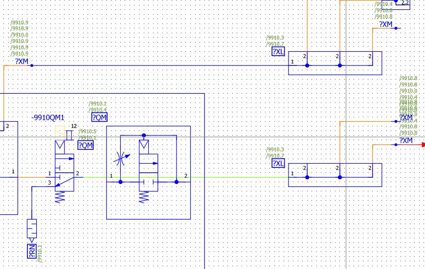

Hallo Zusammen, bin leider wieder auf Eure Hilfe angewiesen, wo ich Euch um Rat fragen möchte:

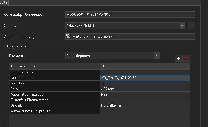

1. Habe eine Seite mit dem Seitentyp: "Schaltplan Fluid (I)" erstellt
2. diverse Festo-Bauteile übers Einfügezentrum eingefügt.

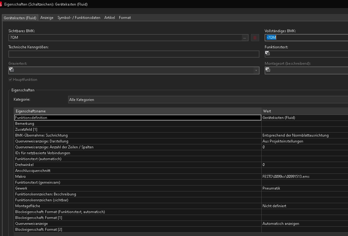

3. leider lassen sich keine BMK wo die Bauteile mit dem Gewerk "Pneumatik" versehen sind, ändern. Es steht überall nur z.B. "?XL" oder "?QM" am Bauteil dran. Wo z.B. eine Spule dabei ist, welche sich im Gewerk "Elektrotechnik" befindet kann ich es ohne weiteres ändern. (z.B. -9910QM)
Habe mich schon durch die Einstellungen gequält, schon das Internet und das Forum durchwühlt, aber leider komme ich nicht auf einen grünen Zweig und kann dies hier anpassen. Könnte mir bitte jemand helfen?
Ich danke Euch vielmals im Voraus und wünsche Euch schon jetzt ein erfolgreiches und gesundes neues Jahr 2023
Rainer

erstellt am: 27. Dez. 2022 16:52    Editieren oder löschen Sie diesen Beitrag!  <-- editieren / zitieren -->   Antwort mit Zitat in Fett Antwort mit kursivem Zitat    Unities abgeben: 1 Unity (wenig hilfreich, aber dennoch)2 Unities3 Unities4 Unities5 Unities6 Unities7 Unities8 Unities9 Unities10 Unities Nur für RainerAtzorn 10 Unities + Antwort hilfreich
Hallo Rainer
hast du eine Lizenz für Fluid?
wenn nicht, dann geht auch nichts  (ausser löschen)

erstellt am: 02. Jan. 2023 09:52    Editieren oder löschen Sie diesen Beitrag!  <-- editieren / zitieren -->   Antwort mit Zitat in Fett Antwort mit kursivem Zitat    Unities abgeben: 1 Unity (wenig hilfreich, aber dennoch)2 Unities3 Unities4 Unities5 Unities6 Unities7 Unities8 Unities9 Unities10 Unities Nur für RainerAtzorn 10 Unities + Antwort hilfreich
Wenn du diese Seite nur brauchst um den Pneumatikplan darzustellen dann ändere einfach die Seiteneigenschaft in "Schaltplan allpolig" und alles geht. Kannst alles ändern. Fluid brauchst du halt um die Pneumatischen Eigenschaften im Plan zu erfassen (einfach ausgedrückt).

Original erstellt von django:
Schön wäre es wenn es so einfach geht, geht es aber nicht.
Die Eigenschaften von Fluidsymbolen lassen sich nur mit der Fluidlizenz ändern.

erstellt am: 02. Jan. 2023 10:36    Editieren oder löschen Sie diesen Beitrag!  <-- editieren / zitieren -->   Antwort mit Zitat in Fett Antwort mit kursivem Zitat    Unities abgeben: 1 Unity (wenig hilfreich, aber dennoch)2 Unities3 Unities4 Unities5 Unities6 Unities7 Unities8 Unities9 Unities10 Unities Nur für RainerAtzorn 10 Unities + Antwort hilfreich
Du kannst die Seite als Seitenmakro exportieren und dann im XML das BMK ändern
(Nach dem Ändern der Seite wieder importieren)

Original erstellt von F.S.:
..Die Eigenschaften von Fluidsymbolen lassen sich nur mit der Fluidlizenz ändern..
Da wir auch keine Fluidlizenz haben, aber manchmal eine simple Übersicht erstellen wollen, habe ich einfach die Symbolbibliothek überarbeitet:
Funktionsdefinitionen -> sonstige  und somit ist es kein Fluid mehr
HOC
