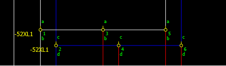

Guten Morgen,
Habe bei einem neuem Projekt das Problem, dass mir beim Export vom Schaltplan (PDF oder Drucken oder Bild export) die Klemmnummern nicht richtig dargestellt werden. (Siehe Foto)
Normal funktionierte das immer. Habe schon alle Einstellungen von einem älteren Projekt kopiert und beim neuem ersetzt, aber dies funktioniert auch nicht.
Hat jemand eine Idee was ich da übersehe?

hast du mal in die Ebenenverwaltung geschaut? Ebene 430, Sichtbar und drucken?

Super, das wars!   Danke!!
