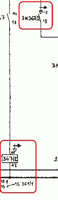

Liebe Mitstreiter,
ich übernehme gerade einen alten Plan und bin auf ein Symbol für ein Relais gestoßen mit dem ich nichts mehr anfangen kann. Kennt jemand von euch noch diese Darstellung und was bedeutet es?
Vielen Dank!

Zeitrelais anzugsverzögert?

Es gibt für die Zeitrelais die "richtigen" Symbole, also Rechteck mit X-Linien für Anzugsverzögert und gefülltes Rechteck für Rückfallverzögert. Daher hab ich das eher ausgeschlossen.
Könnte es ein Impulsrelais sein?

Das ist Wischkontakt, und zwar Einschalt-wischend

Vielen Dank!!!!
