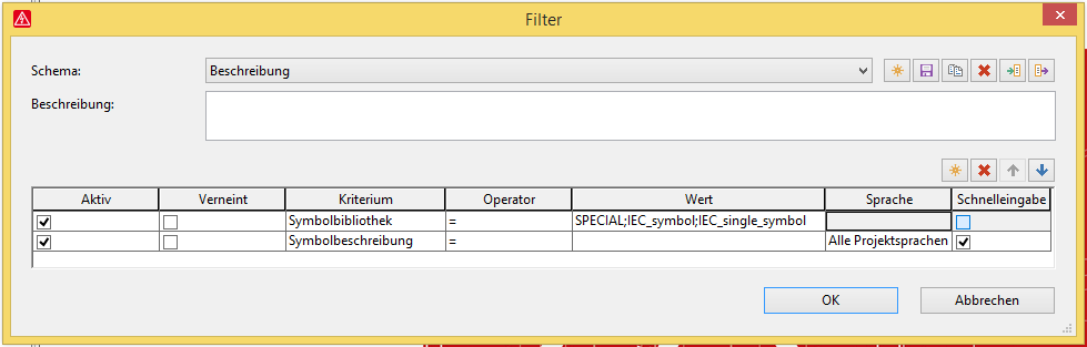

erstellt am: 14. Dez. 2022 08:04    Editieren oder löschen Sie diesen Beitrag!  <-- editieren / zitieren -->   Antwort mit Zitat in Fett Antwort mit kursivem Zitat    Unities abgeben: 1 Unity (wenig hilfreich, aber dennoch)2 Unities3 Unities4 Unities5 Unities6 Unities7 Unities8 Unities9 Unities10 Unities Nur für Buschmann2011 10 Unities + Antwort hilfreich
evtl kannst du über einen Filter das Symbol "suchen"?

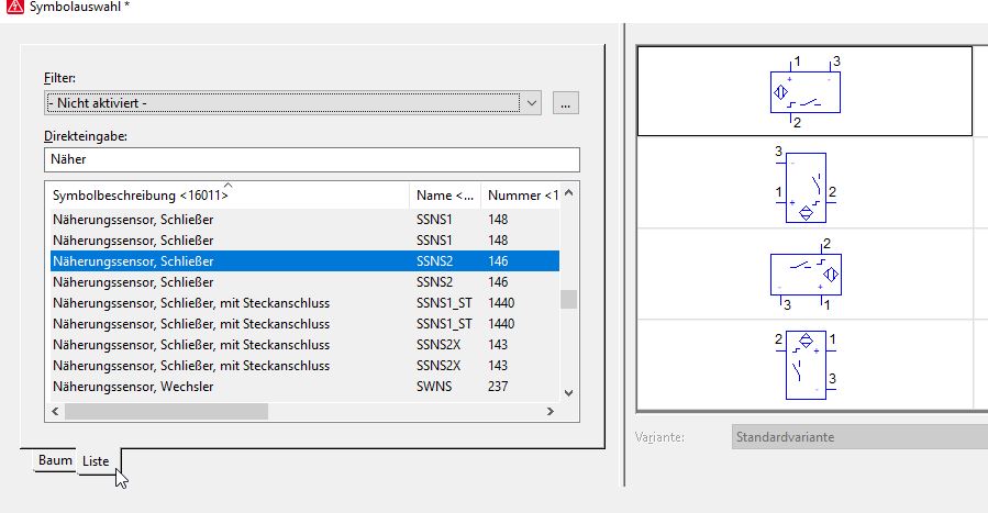

erstellt am: 14. Dez. 2022 09:30    Editieren oder löschen Sie diesen Beitrag!  <-- editieren / zitieren -->   Antwort mit Zitat in Fett Antwort mit kursivem Zitat    Unities abgeben: 1 Unity (wenig hilfreich, aber dennoch)2 Unities3 Unities4 Unities5 Unities6 Unities7 Unities8 Unities9 Unities10 Unities Nur für Buschmann2011 10 Unities + Antwort hilfreich
Hallo Dirk
sicher geht das, du musst aber auf die Listendarstellung umschalten
Die Direkteingabe sucht in der 1.Spalte, also muss die Symbolbeschreibung ganz nach links (RMT Darstellung konfigurieren)
und die Symbolbeschreibung aufsteigend sortieren

Original erstellt von ThMue:
wie Thorsten schon sagte geht es auch über einen Filter
ich würde aber dafür den Symbolnavigator verwenden und als Flyout an den Rand anfügen mit Vorschaufenster

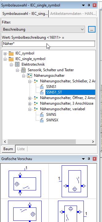

Buschmann2011
Sehen Sie sich das Profil von Buschmann2011 an!   Senden Sie eine Private Message an Buschmann2011  Schreiben Sie einen Gästebucheintrag für Buschmann2011
Beiträge: 161
Registriert: 01.12.2011
ePlan Electric P8 - Select (64-Bit)
V 2024 Update 1 - Build 21460
inkl. Single Line
erstellt am: 14. Dez. 2022 11:42    Editieren oder löschen Sie diesen Beitrag!  <-- editieren / zitieren -->   Antwort mit Zitat in Fett Antwort mit kursivem Zitat    Unities abgeben: 1 Unity (wenig hilfreich, aber dennoch)2 Unities3 Unities4 Unities5 Unities6 Unities7 Unities8 Unities9 Unities10 Unities
der Filter läuft jetzt fast wie gewünscht. Eventuell muss man da noch mit ODER-Verknüpfungen arbeiten, damit alles gefunden wird?
Die grafische Vorschau muss ich aber immer manuell ausklappen. Warum? Kann man die nicht an das Filter-Flyout andocken?
Dirk
