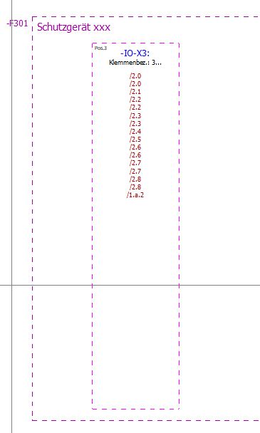

Nun zu meiner Frage, weiß jemand von euch, ob die Möglichkeit besteht, einem SPS-Anschluss DE / DA ein Stecker-BMK mit zugeben, welches über den SPS-Strukturkasten An Position / Steckplatz gekoppelt ist, oder ist dies nur an dem Anschluss selbst möglich.
Ich habe eine Lösung gefunden dir mir nicht so ganz gefällt, diese ist wenn ich dem BMK des Strukturkasten das BMK des Steckers mitgeben würde z.Bsp.: -F...-X1.

Das Stecker-BMK, bei Siemens gerne mal X10, X11, X12, ist doch am Anschluss hinterlegt und hat zuerst doch nichts mit den SPS-Strukturdaten zu tun. Hast du mal ein Bild was du da bis jetzt hast?

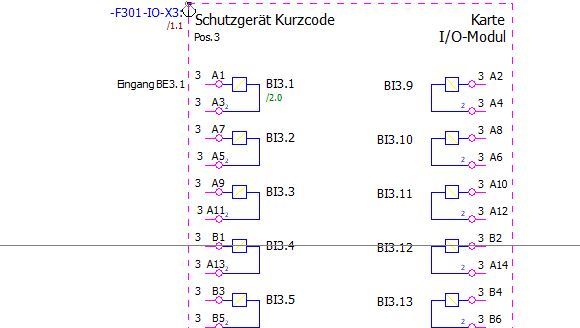

@Ditter ich glaube er meint schon SPS-Kasten und will das struktiert aufbauen.
Im SPS-Kasten kannst du dem ersten Anschluss ein Stecker-BMK mitgeben und das wird dann von links nach rechts (Normblattausrichtung) bzw oben nach unten (alternativ zur Normblattausrichtung) übernommen.
Ich würde also dem SPS-Kasten z.b. -KF42 nennen und dort ein Stecker-BMK beim ersten SPS Anschluss -X3 oder was eben vorgegeben ist bzw. du definierst.

Wir Bauen unser Gerät um das es geht strukturiert auf. Übersicht mit SPS-Kasten als Baugruppe Hauptfunktion und darin die Karte auch SPS-Kasten auch Hauptfunktion. Diesem SPS-Kasten gebe ich in den SPS-Strukturdaten den Steckplatz an Position mit, dadurch kann ich meine Ein- und Ausgänge Adressieren. Jetzt wäre es wünschenswert, anhand der Position meine Klemmen bezeichnen zu lassen.
Übergeordnet kann ich das über das Karten BMK machen, dann hätte ich den ganzen Wahnsinn hier nicht. Vielleicht weiß hier jemand noch eine bessere Lösung, wie ich das mit der Position und den Klemmen eleganter lösen könnte.
Es geht um die Fertigung, damit im Klemmenplan auch dann die richtige Karten- und Klemmenbezeichnung steht.

wir haben es jetzt mit einem Gerätekasten gelöst, den wir als "Stecker" - BMK verwenden. Für uns die praktikabelste Lösung.
